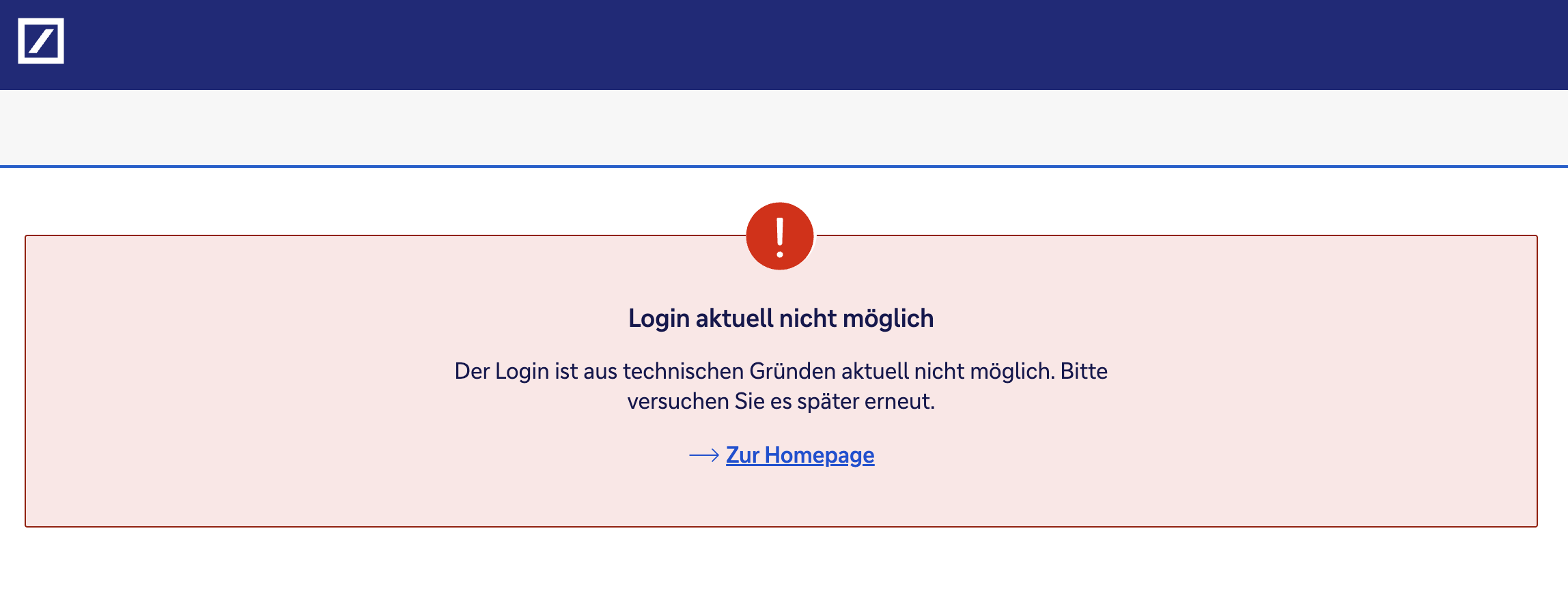

von phokhal
Ich habe dasselbe Problem, vermute aber, dass es an der Deutschen Bank liegt. Ein Login ist nämlich auch über das Webinterface nicht möglich. Werde mal Abwarten, in der Hoffnung, dass bis zum Lohnlauf wieder alles funktioniert.
Bildschirmfoto 2025-08-25 um 12.47.13.png (86.94 KiB) 12182 mal betrachtet
