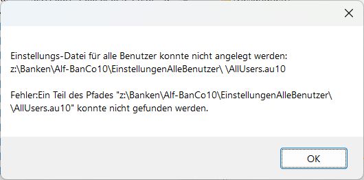

nach Installation der Version 10 bekomme ich diesen Fehler direkt beim Start:
Leider find ich nicht den Ort, wo der Pfad definiert wird.

Die von Dir gesuchten Einstellungen findest Du nach dem Anmelden unter:
Extras -> Optionen -> Pfade
Wenn "Pfade" nicht angezeigt wird, aktiviere den Experten-Modus am unteren Ende der Einstellungen.

das Problem ist, dass das Programm danach direkt abstürzt. Ich kann also keine Pfade in einem Menü ändern.
Was tun?

generell sollten die Einstellungs-Pfade immer lokal liegen, sonst kann es zu Problemen kommen.
Hier sind Einstellungen enthalten, die pro PC gelten und falls Sie auf die Pfade von verschiedenen PCs zugreifen kommt es dann zu Fehlern.
Schicken Sie uns bitte zur Prüfung eine Check-Datei.

auch beim Ausführen des Support-Tools kommt die Fehlemeldung, gefolgt von "Serialiser kann nicht erzeugt werden".
Trotzdem öffnet sich zum Glück das Tool und im Anhang finden sie die Support Datei.
Ich habe auch schon versucht, AlfBanco10 zu deinstallieren, leider gleiches Problem. Irgendwo legt AlfBanco10 Dateien ab, die bei der Deinstallation nicht gelöscht werden.
