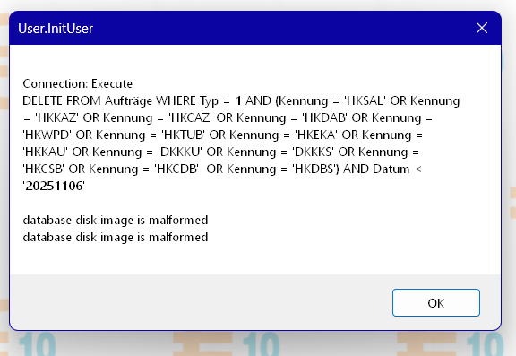

nach vielen Jahren problemlosen Arbeitens gab es nun heute den Supergau:
Direkt nach der Anmeldung bekam ich diese Fehlermeldung präsentiert:
AfBanCo Fehlermeldung.png (31.73 KiB) 7054 mal betrachtet
Das Problem besteht an allen drei Arbeitsplätzen im Netzwerk. Backups sind reichlich vorhanden, einige lassen sich allerdings nicht öffnen. Zwei verschiedene Backups habe ich zurückgesichert. Der Fehler blieb trotzdem bestehen. Ich habe auch einen neuen Benutzer angelegt und mit der Datenbank verbunden - Fehlanzeige. Ich habe die Datenbank dann aus einem Image extrahiert und in den entsprechenden Ordner kopiert. Auch das half nicht.
Bevor ich es nun mit noch älteren Datensicherungen versuche, wollte ich mal in die Runde fragen, ob jemand das Problem kennt. Ich bin etwas in Sorge um meine offline Terminüberweisungen...

laut Screenshot ist die Datenbank beschädigt.
Das sicherste Vorgehen ist, eine ältere Sicherung zu nutzen bei der das Problem noch nicht bestand.
Bitte versuchen Sie dies.

vielen Dank für die Hilfe!
Ich habe nun einige Backups versucht, zurück bis Ende Oktober. Da ich AlfBanco regelmäßig nutze, kann ich mir nicht vorstellen, daß die Datenbank bereits so lange defekt ist.
Gibt es andere Ansätze, den Fehler einzukreisen? Ich habe Den PC, auf dem die AlfBanco Datenbank liegt, dank Win 11, erneuert und die Daten umgezogen. Danach war aber eine Anmeldung noch möglich.
Könnte eine Reparatur- bzw. Neuinstallation hilfreich sein? (Verstehen könnte ich es nicht, da es ja auf drei PCs nicht läuft)

vom Support wurde mir eine eine Datenbankreparatur empfohlen. Dies habe ich getan und kann mich nun auch wieder anmelden. Interessant dabei ist, daß ich jedes eingespielte Backup auch erst reparieren musste. Allerdings fehlten dann die Umsätze von allen Konten, die über Jahre gesammelt waren. Auch "Offene Aufträge", "Aktuellste Umsätze des Kontos..." und "Gesendete Aufträge des Kontos..." waren leer.
Da ich mich nun wieder einloggen konnte, startete ich nochmals die Wiederherstellung einer Datenbank vom 30.10.2025 aus Alf-BanCo heraus. Nun habe ich anscheinend alle Daten wieder verfügbar, bis auf die zwei Wochen, die seit dieser Sicherung vergangen sind.
Nun frage ich mich natürlich, warum ich die Sicherungen mit dem aus Windows startbaren Tool nicht korrekt wiederherstellen konnte. Einige der Datensicherungen konnten nicht geöffnet werden. Dies wurde mit einem Fehler abgebrochen. Alle funktionierenden Rücksicherungen endeten mit Datenbankfehlern.
Da der PC ansonsten Absturzfrei läuft und keine Datenfehler aufgetreten sind, frage ich mich nun, wie ich meine Daten aus Alf-BanCo zuverlässig sichern kann.
