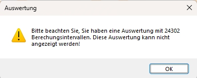

ich erhalte seit dem letzten Update bei jedem Start der Anwendung die folgende Fehlermeldung:
Alf Fehler.jpg (22.38 KiB) 3348 mal betrachtet
Es funktionieren trotz der Fehlermeldung alle Auswertungen.

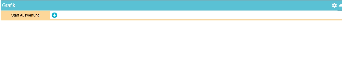

Es fehlt allerdings nun die Grafik auf der Startseite.
Alf Fehler 2.jpg (19.56 KiB) 3348 mal betrachtet
Bitte Änderungen vornehmen so das diese Fehlermeldung wieder verschwindet und die Grafik angezeigt wird.

Sie haben eine Auswertung für die Übersichtsseite definiert, die sehr viele Intervalle hat.
Da es sehr lang dauern kann, diese zu berechnen und anzuzeigen, kommt diese Warnung.
Gehen Sie so vor:
- wechseln Sie auf die Seite "Umsätze > Auswertung"
- in der Tabelle "Gespeicherte Auswertungen" finden Sie die Auswertung für die Übersichtsseite. Diese hat den Haken in der Spalte "Übersichtsgrafik"
- klicken Sie in dieser Zeile auf das "Stift-Icon" in Spalte "Ändern"
- folgen Sie dem Assistenten
- wählen Sie z.B. einen anderen geringeren Zeitraum und/oder eine andere Darstellung
- folgen Sie dem Assistenten weiter
- nach Anzeigen der Auswertung klicken Sie unten auf "Speichern" und überschreiben Sie die gespeicherte Auswertung
Schließen Sie ALF-BanCo und starten Sie es erneut.

wenn es zu viele Berechnungsintervalle gibt kann dies sehr lange dauern oder das Grafik-Element kann dies nicht korrekt darstellen.
Deshalb diese Meldung.
Laut Ihrem Screenshot haben Sie über 24.000 Intervalle.
Wenn Sie die Umsätze z.B. von 20 Jahren (seit 2006) wöchentlich für alle Konten gemeinsam auswerten sind dies ca. 1.000 Intervalle.
Bei täglicher Auswertung (was aus unserer Sicht über 20 Jahre nicht sinnvoll ist), wären dies 7.300 Intervalle.
Für 24.000 Intervalle müssen Sie sehr viele Konten über sehr viele Jahre täglich auswerten lassen.
Wir werden die Meldung zukünftig verbessern und ggf. abschaltbar machen.
