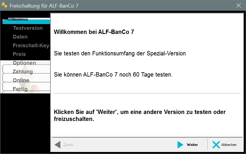

Nach dem Update auf Version 7 wird die komplette UI samt aller Inhalte (außer dem Fenster "Optionen") zu klein angezeigt.

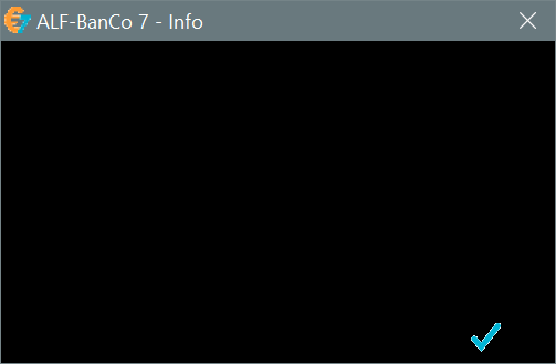

Ich nutze Alf-Banco auf einem Notebook mit einer Auflösung von 2560x1440 Pixeln und 150%-iger Skalierung, und erst bei der maximalen Skalierung von 225% ist Alf-Banco benutzbar (die anderen Programme dann aber nicht mehr. Außerdem werden Text an mehreren Stellen im Programm abgeschnitten und ein komplett schwarzes Dialogfenster habe ich auch schon gesehen. Wurde diese Version überhaupt unter verschiedenen Auflösungen getestet?

Hier noch mehr Screenshots mit Anzeigefehlern:

bitte überprüfen Sie, ob durch "Kompatibilitäts-Einstellungen" das Problem behoben werden kann.
Starten Sie dazu den Windows-Explorer und wechseln Sie in das Programm-Verzeichnis von ALF-BanCo.
Markieren Sie dort "ALFBanCo7.exe" und klicken Sie die rechte Maustaste und wählen Sie "Eigenschaften".
Alternativ können Sie auch sofern vorhanden hierfür das ALF-BanCo7-Icon auf dem Desktop verwenden und hier die rechte Maustaste klicken und "Eigenschaften" wählen.
Wechseln Sie im neuen Fenster zu "Kompatibilität":
Aktivieren Sie dort die Check-Box "Skalierung bei hohem DPI-Wert deaktivieren".
Bestätigen Sie die Einstellung mit Ok und überprüfen Sie, ob das Problem weiterhin auftritt.

bei dem vom meinem Vorredner effooh@gmail.com genannten Problem konnte ich mich anschließen.
Ich arbeite zwar an keinem Notebook aber an 2 x 32-Zoll-"Monitorleinwänden" mit jeweils 4k Auflösung.
Der Tipp mit der Kompatibilität hat bei mir geholfen, vielen Dank.

Hallo Alf, vielen Dank für den Tipp - hat bei mir auch geholfen.

Ich war Anfangs auch sehr erschrocken über die grafische Auflösung und die fehlerhaften Fenster.
In meiner Windows 10 Pro Version / 1703 ist diese Checkbox nicht vorhanden, aber ich habe es anders lösen können.
Den Haken setzen bei "Verhalten bei hoher DPI-Skalierung überschreiben" und darunter Skalierung durchgeführt
von : "System" auswählen.
