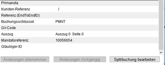

die Umsatz-Details werden in Banco7 nicht korrekt angezeigt. In Version 6 funktioniert es einwandfrei.
Wo liegt das Problem?

ich kann mich dem TE nur anschließen.
Hier stimmt etwas nicht mit den Feldern Kunden-Referenz, Buchungsschlüssel und Gläubiger-ID.

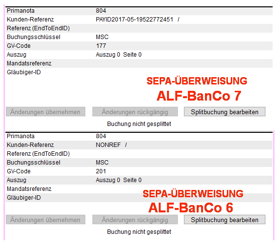

Diese Überweisung wurde mit ALF-BanCo 7 ausgeführt.

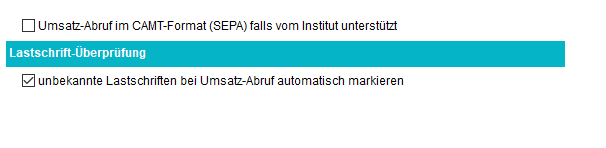

Ich habe einen Zusammenhang mit dem Umsatz-Abruf im CAMT-Format (SEPA) gefunden.
Wenn man den Haken entfert, werden die Daten korrekt abgerufen und sind in den Details vorhanden.
Zum Testen habe ich einfach noch einmal die Umsätze ab 01.05.2017 neu abgeholt und es war OK.
Dies bedeutet, dass "HKCAZ:1 Kontoumsätze abrufen CAMT" wohl erst von der Bank freigeschaltet werden muss.

Version 7 ruft die Umsätze jetzt (sofern die Bank dies unterstützt) im neuen CAMT-Format (SEPA-Format) ab.
Dadurch werden die Umästze anders übermittelt und sehen dann ggf. in manchen Bereichen anders aus (z.B. gibt es bei SEPA ja nur 1 VWZ-Zeile und im MT940-Format gab es bis zu 14 Zeilen).
Wie bereits von Crashandy beschrieben, können Sie den CAMT-Abruf deaktivieren, dann erfolgt der Abruf wieder im "alten" MT940-Format.
Wechseln Sie dazu zur Kontenverwaltung über "Verwalten > Konten > Konten verwalten" in der Menüleiste, klicken Sie dort auf "Ändern" und wechseln Sie zu "Konto-Abfrage".
Alternativ können Sie in der Übersichtsseite über dem Konto die rechte Maustaste klicken (oder auf "Aktion") und dort "Konto-Abfrage einstellen" anklicken.
Deaktivieren Sie dort den Punkt "Umsatz-Abruf im CAMT-Format (SEPA) ".

Ich glaube hier liegt, zumindest bei meinem Problem, ein Missverständnis vor.
Meine Bank unterstützt das CAMT-Format.
Bei deaktivierter Option "Umsatz-Abruf im CAMT-Format (SEPA) " wird die Gläubiger-ID auch angezeigt. Ist die Option aktiviert, ist das Feld aber leer.
In beiden Fällen ist laut Protokoll die Gläubiger-ID auch vorhanden
