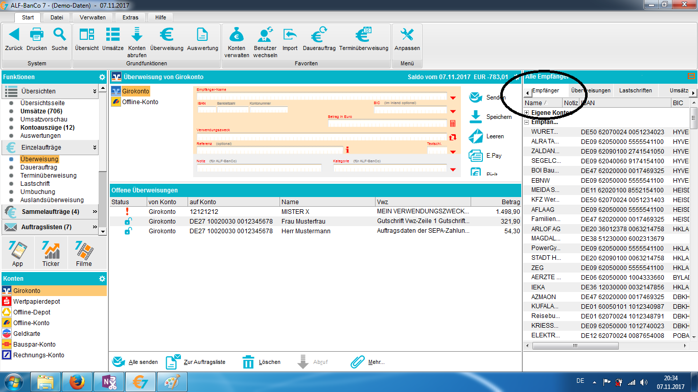

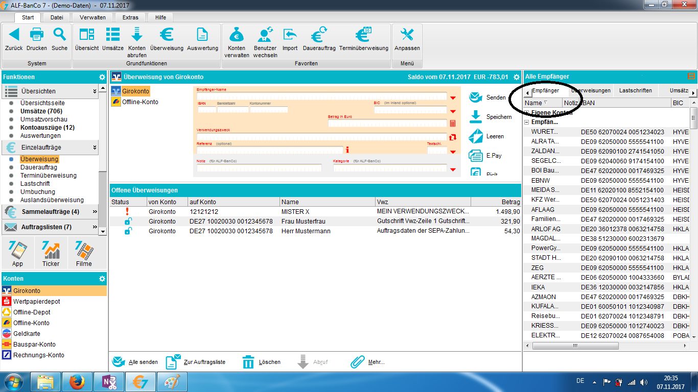

Ich habe das ganze nochmal mit den Demo Daten ausprobiert und ich habe den selben Fehler.
Siehe Anhang. Auch diesmal wieder nur wenn ich vorher auf dem Reiter <Umsätze> war.
Viele Grüße,
