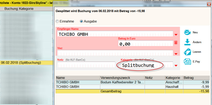

heweni hat geschrieben:Wenn die Daten neu eingelesen werden, z.B. wenn man den Zeitraum ändert, korrigiert sich das wieder automatisch auf "(Splitbuchung)". Was richtig ist. Egal ob da vorher eine andere Kategorie oder keine stand.
Nein,
- richtig ist, dass dann in der Umsatztabelle wieder korrekt "(Splitbuchung)" angezeigt wird
- Aber rufe die Bearbeitung der Splitbuchung auf, dann siehst Du, dass die vergebene Kategorie noch vorhanden ist
Ist ja auch logisch, denn sonnst würde ja die Suche nichts finden und ich wäre gar nicht auf diese Idee gekommen.
- Allerdings hat die Vergabe dieser Kategorie keinen Einfluss auf die Auswertung und das ist auch gut so, wäre also nur ein Label.

@heweni
ich glaube wir reden einander vorbei, hier ein Screenshot:
