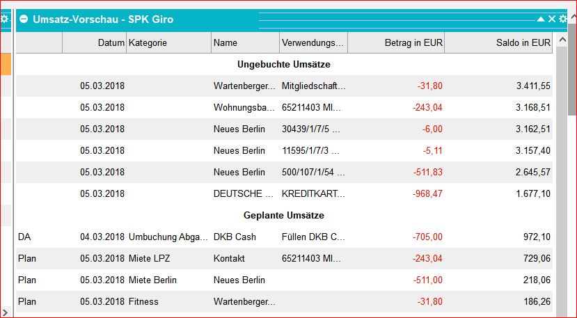

dies vielleicht mal als Anregung: Z.Zt. werden geplante Umsätze erst durch die tatsächliche Buchung verrechnet. Dies führt aber in der Umsatzvorschau zu nicht immer konsistenten Saldoberechnungen, da die noch nicht gebuchten Umsätze und die geplanten Umsätze summiert werden. Es wäre hilfreich, wenn auch ein avisierter (ungebuchter) Umsatz bereits den entsprechenden Planeintrag kompensieren würde. ggf. könnte das Verhalten "auch ungebuchte Umsätze bei Plandarstellung berücksichtigen" sogar customizbar sein, denn das sind sicher auch Glaubensfragen ;-). Sollte beim Aufbau der Umsatzvorschau-Liste eigentlich kein Hexenwerk sein ;-). Anbei mal ein Beispiel, hier sollten dann die Planwerte für Miete und Fitness nicht mehr erscheine,, denn die Saldi sind ab dort falsch.

die Behebung dieses Problems, welches nur bei den Banken auftritt, bei denen in den "Ungebuchten Umsätzen" keine IBAN übertragen wird, liegt mir persönlich auch sehr am Herzen :!:
Überträgt die Bank die IBAN, vergleicht Alf die "Ungebuchten Umsätze" mit den "Geplanten Umsätzen" an Hand der IBAN und des Betrages. Stimmt beides überein, wird der entsprechende nächst folgende"Geplante Umsatz" ausgeblendet.

für die Prüfung wird immer der Betrag verwendet.
Falls der Name vorhanden ist, wird dieser zusätzlich als Kriterium verwendet.
Wenn der Name leer ist, dann wird nur der Betrag verwendet.
Dieser Prüf-Algorithmus ist seit Version 6.0 unverändert.

Ich habe das bei mir noch einmal überprüft und komme zu folgendem Ergebnis:
"für die Prüfung wird immer der Betrag verwendet" - OK
Wenn die IBAN vorhanden ist, wird diese zusätzlich als Kriterium verwendet.
Wenn die IBAN nicht vorhanden ist, aber der Name, dann wird dieser zusätzlich als Kriterium verwendet
Wenn keine IBAN und kein Name vorhanden ist, wird nur der Betrag verwendet.

Dein Eröffnungspost ist allerdings nach wie vor ungeklärt, da hast Du recht.
D.h. eine doppelte Anzeige ist unter folgenden Voraussetzungen möglich:
1. Die IBAN ist vorhanden hat sich aber geändert
2. Die IBAN ist nicht vorhanden und der Name ist vorhanden hat sich aber geändert
3. Eine geplante Buchung aus der Vergangenheit wurde nicht abgeglichen und Alf blendet diese statt der aktuellen geplanten Buchung aus
