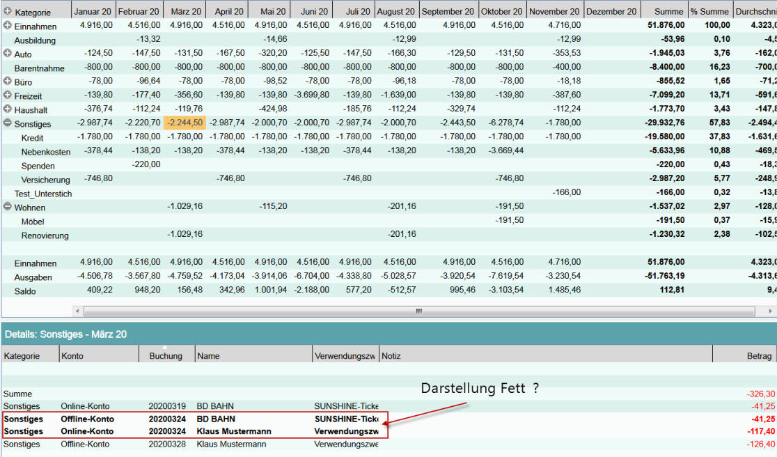

Betrifft: Auswertung nach Kategorien
weiß jemand, wann Auswertungsdetails fett dargestellt werden und wann nicht ?
Auswertungsdeteils_ Fett.jpg (272.06 KiB) 5246 mal betrachtet

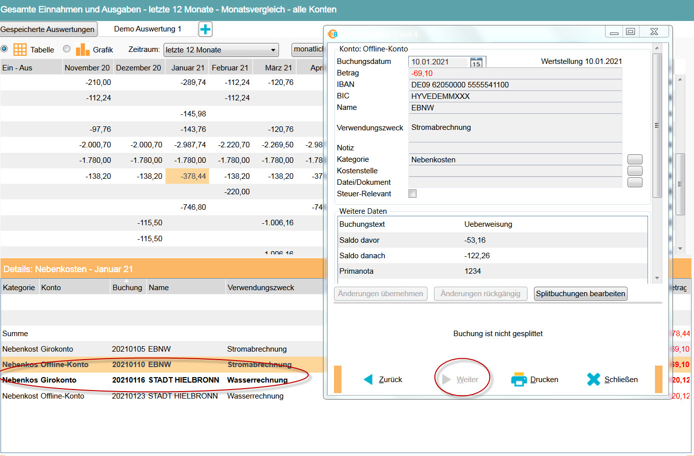

ich möchte darauf hinweisen, dass dieses Problem in der neuesten Beta immer noch präsent ist.
Außerdem ist mir in diesem Zusammenhang noch ein weiterer Fehler aufgefallen:
Wählt man aus den Auswertungsdetails "Bearbeiten", so ist nur der Zurück-Button aktiv, der Button "Weiter" ist ausgegraut + funktionslos
Auswertungsdetails_ Fett und Button_Weiter.jpg (334.71 KiB) 3302 mal betrachtet

Hallo
icke1954 hat geschrieben:weiß jemand, wann Auswertungsdetails fett dargestellt werden und wann nicht ?
Diese Frage kann ich jetzt beantworten:
Wenn mehr als 1 Umsatz angezeigt wird...
... wird bei 2 angezeigten Umsätzen der 1. Umsatz fett dargestellt
... bei mehr als 2 Umsätzen wird der vorletzte und drittvorletzte Umsatz fett dargestellt.
Durch scrollen mittels Scrollbalken (u.U. durch horizontale Verkleinerung des Detailfensters) wird temporär die
Darstellung-Fett aufgehoben.
Der Button "Weiter" wird immer ab dem viertvorletzten Umsatz (also vor dem 1. fett dargestellten Umsatz) ausgeblendet
