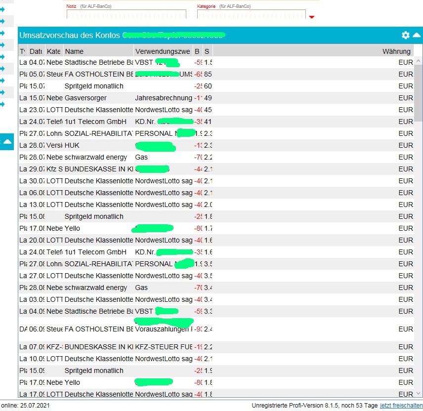

und hier der andere o.a. Fehler - die Übersitz nachdem das Fenster verkleinert und dann wieder vergrößert wurde

Vielen Dank Alf, meine Grafik ist jetzt wieder scharf [8.2,1],
aber die Umsatzvorschau in der Übersicht verschiebt sich beim verkleinern des Fensters entsprechend schlecht und beim darauf folgenden vergrößern des Fensters sind immer noch die Spaltenabstände völlig zerschossen. (siehe Grafik vom 26.07.) (evtl. mal bei kleinem Fenster die Konten wechseln)
Danach müsste ich die Spalten wieder zurecht rücken. Haben Sie das mal gemacht ? Das funktioniert hier etwas anders, als üblich. Leider ist das sehr frickelig, unlogisch und nervig.
Nachtrag : Es funktioniert anders ? Kurz erklärt : Rücke ich eine Spalte zurecht, dann verschieben sich automatisch auch andere Spalten.
Derzeit sehe ich keine Veranlassung zu Alf 8 zu wechseln. Speziell grafisch ist es FÜR MICH ein gewaltiger Rückschritt. Alf 7 ist immer noch mein Favorit.

wenn wir auf der Übersichtsseite die Umsatzvorschau einblenden und dann das Hauptfenster verkleinern und wieder vergrößern, dann ändern sich die Spaltenbreiten bei uns nicht. Auch nicht wenn wir das Konto wechseln.
Ändern sich die Spaltenbreiten bei Ihnen schon beim Verkleinern des Fensters?
Re: [8.1.5] Design unscharf und fehlerhaft
Verfasst: Di 17. Aug 2021, 16:38
von pabec
Hallo Alf, ja die ändern sich und werden, wie das eigentliche Fenster, kleiner. Sprich, jede Spalte wird sehr schmal und natürlich unleserlich (normal). Nur beim maximieren des Fensters bekommt Alf 8 einen weg und dann sieht es so aus, wie in dem Bild hier im Thread. Das ist jetzt auch schon seit einigen Versionen so. Aktuell nutze ich die 8.2.1

Jetzt habe ich es auch hinbekommen.
1) die "normale" Umsatzvorschau ist nicht betroffen
2) wählt man Umsatzvorschau als "2. Tabelle" in der Übersicht und zieht das Hauptfenster größer, wird nur die Währungsspalte größer.
3) zieht man wieder kleiner schrumpft erst die "Währung", dann alle anderen suczessive
4) zieht man wieder größer, wachsen alle wieder, aber "Betrag" nur, bis der größte Wert sichtbar ist, "Saldo" verharrt bei mir bei etwa "12,45" Größe, "Währung" wächst unbegrenzt

bei unseren Tests hatten wir immer die Spalte "Währung" ausgeblendet.
Bitte blenden Sie auch mal die Spalte "Währung" aus, indem Sie auf das Zahnrad klicken und dann "Tabelle anpassen" wählen.
Ist das Verhalten dann besser?
Verfasst: Mi 18. Aug 2021, 09:33
von FFF
Leider nein, "Saldo" wächst nicht, stattdessen nach wie vor die nunmehr leere Spalte.
Verfasst: Mi 18. Aug 2021, 10:31
die "Saldo" Spalte soll in diesem Fall auch nicht "wachsen".
Sie können so aber die Spalten jeweils so breit machen, wie gewünscht und die Spalten sollten die Breite behalten.
Falls die Gesamt-Breite nicht ausreicht sollte ein horizontaler Scrollbalken angezeigt werden.

Verfasst: Mi 18. Aug 2021, 12:52
ich kann das beschriebene Problem bei mir reproduzieren.
Alf hat geschrieben:Falls die Gesamt-Breite nicht ausreicht sollte ein horizontaler Scrollbalken angezeigt werden.
Ok, das kann ich erst einmal reproduzieren.
Wenn ich jetzt aber das Programm beende und neu starte wird kein Scrollbalken mehr angezeigt :oops:
Dieser erscheint erst wieder, wenn ich die letzte Spalte ausblende.
Nach einem Neustart das selbe Spiel von vorn....
