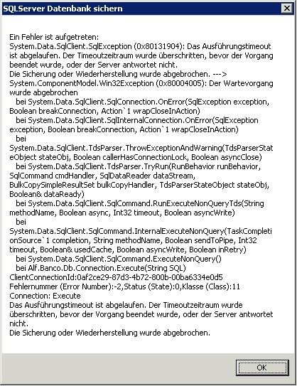

Beim Beenden von AB8 erscheint gelegentlich die folgende Meldung:
Kann das mit einer laufenden Windows Server Sicherung zusammenhängen? Denn um diese Uhrzeit läuft die Sicherung der VM (mit dem SQL Server) durch den Host Server per Windows Server Sicherung.

dies könnte damit zusammenhängen.
Wenn Sie den SQL-Server zusammen mit der Datenbank sichern, dann ist eine zusätzliche Sicherung beim Beenden von ALF-BanCo nicht unbedingt nötig.
Sie könnten die Option deaktivieren.
Alternativ bitte ALF-BanCo beenden, bevor die Server-Sicherung startet.
