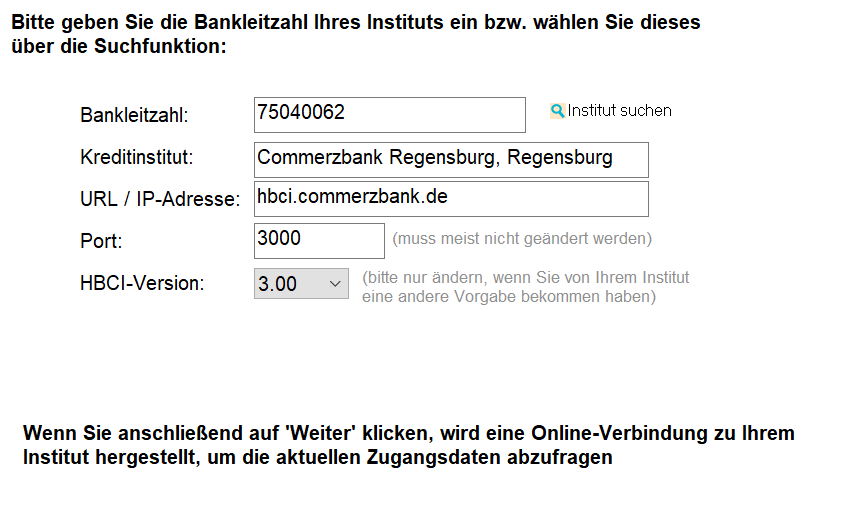

Institut:
Institut Daten
Institut Daten
Benutzerkennung: scheint korrekt zu sein
Dann Eingabe der Pin-Nummer und das Programm holt den Bankschlüssel.
Am Ende kommt dann immer die gleiche Fehlermeldung wie am Anfang des Posts beschrieben.
