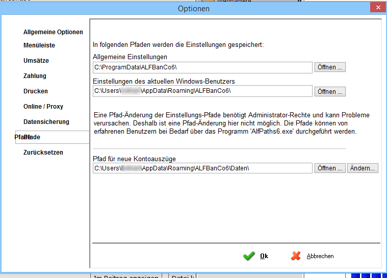

irgendwie "will es nicht" und ich komme trotz vieler Versuche nicht darauf, wie ich meine alte 5er-Konfiguration unter ALF-BanCo 6 wiederherstellen kann.
"Alte" Version heißt,
Die Pfade für Allgemeine Einstellungen und Einstellungen des aktuellen Windows-Benutzers sind über die (angezeigte) GUI darüberhinaus offensichtlich nicht änderbar und an den hart-kodierten %APPDATA%-Pfad gebunden.
Ich komme partout nicht darauf, wie ich die alte ABco5 Konstellation der Trennung von Anwendungsverzeichnis und Konfiguration in Pfaden meiner Wahl wiederherstellen kann.
Wie kann ich durch Tweak eines/mehrerer ini-Files den alten Zustand wiederherstellen?
Ist dazu ab Version 6 möglicherweise nur noch die USB-Version in der Lage?

bei der Übernahme der Daten aus Version 5 können Sie im zweiten Schritt des Konvertierungs-Assistenten bei Bedarf die Pfade ändern und dort wählen, wohin die Einstellungen aus Version 5 kopiert werden sollen.
Sie können einfach nochmal konvertieren und im Assistenten die Pfade wie gewünscht ändern.
Sie können bei Bedarf auch nachträglich die Pfade ändern.
Wie das geht steht unterhalb der Pfade wie in Ihrem Screenshot ersichtlich:
"Eine Pfad-Änderung der Einstellungs-Pfade benötigt Administrator-Rechte und kann Probleme verursachen. Deshalb ist eine Pfad-Änderung hier nicht möglich. Die Pfade können von erfahrenen Benutzern bei Bedarf über das Programm 'AlfPaths6.exe' durchgeführt werden."
