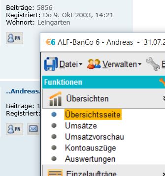

ich kann den Effekt am PC unter Windows 10 bestätigen. Siehe beigefügten Screenshot.Während Fenstertitel scharf ist, erscheint der Text im Inhaltsbereich deutlich verschwommen. Auflösung 2560 x 1440 (DELL Ultrasharp). Tritt unter Windows 7 und Windows 8.1 nicht auf.
Um einen Vergleich zu schaffen, habe ich das Forum mal teilweise mit ausgeschnitten. Im Vordergrund ALF.

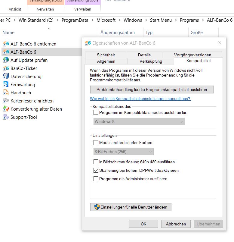

Da sich (nicht nur) ALF als Nicht-High-DPI Programm bei Windows registriert, wird also die Schrift unsauber skaliert. So habe das Problem quick and dirty für mich so gelöst, indem ich bei den Eigenschaften die Skalierung deaktiviert habe, dann war alles wieder ok:
Rechtsklick im ALF-Ordner auf die Verknüpfung "ALF Banco starten", im Reiter "Kompatibilität" den Haken "Skalierung bei hohem DPI Wert deaktivieren" setzen - fertig.
Ergebnis: ALF Banco ist wieder knackscharf.
