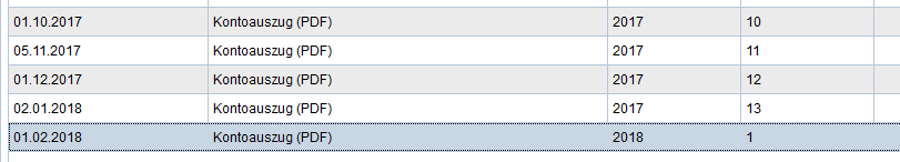

In einem Konkurrenzprogramm wird es auch ausgelesen und in dieser Form abgelegt:
2018-02-02 13_43_58.png (6.91 KiB) 17413 mal betrachtet

Mit der Version 7.2.3 Beta vom 07.02.2018 ist das Problem mit den Kontoauszügen der Sparkasse im HKEKP-Format vollständig gelöst. Die Kontoauszüge werden nun in der richtigen Form in ALF-BanCo angezeigt und auch korrekt in dem jeweiligen Ordner angelegt.
