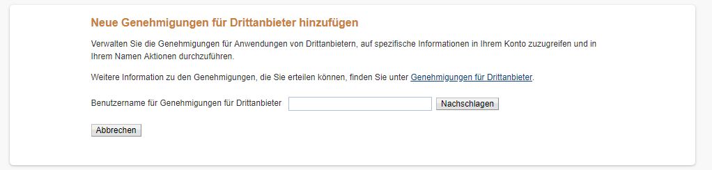

Paypal ändert ja häufig seine Benutzeroberfläche, wodurch viele Anleitungen nicht mehr gültig sind.
Den Zugang zu den API-Settings auf Paypal konnte ich jetzt immerhin unter dem direkten Link https://www.paypal.com/businessmanage/c ... /apiAccess erreichen. (Über das normale GUI für mich nicht mehr zu finden).
Allerdings muss ich hier, um eine neue API Genehmigung hinzuzufügen, einen "Benutzernamen" nachschlagen. Woher weiß ich den?
Früher (oder evtl. bei anderer Konto-Art?) sah das UI wohl noch anders aus, wie in dieser Anleitung zu sehen: http://update3.buhl-data.com/faq-images ... palAPI.pdf
Hier konnte man wohl "Eine API-Genehmigung zur Erstellung eines eigenen API-Nutzernamens und Passworts anfordern". Dies ist mir allerdings nicht möglich.
Daher: wie kann ich Paypal per API in ALF-Banco einbinden? Wie komme ich an API-Benutzername und API-Passwort?
Danke!

Re: Paypal (KEIN Geschäftskonto) per API abrufen? Benutzerna
bitte klicken Sie bei PayPal oben auf "Tools > Alle Tools".
Dann "API-Zugriff" anklicken.
Im folgenden sollte es 3 Punkte geben. Hier den untersten Punkt
"NVP/SOAP-API-Integration (klassisch)"
wählen.
Hier können Sie dann Ihre API-Zugangsdaten anzeigen lassen.
Bitte geben Sie uns Bescheid, ob es so funktioniert hat.
Das war tatsächlich die Lösung. Hat funktioniert, vielen Dank!
