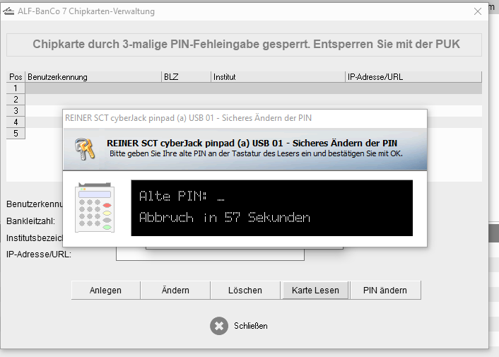

1. Ich gehe auf den besagten Button "PIN entsperren" - Könnte man vielleicht in Karte entsperren umbenenen.
2. Eingabeaufforderung "Alte PIN: " - ich denke mal, daß hier die PUK rein muß (habe es auch mit der "alten PIIN" probiert)
3. Eingabeaufforderung für neue PIN (6stellig)
4. Eingabeaufforderung für neue PIN Wiederholung (6stellig)
5. Entsperrung nicht möglich
Was muß ich anders machen?

- 5. Entsperrung nicht möglich
- 2019-09-25_17h04_27.png (6.57 KiB) 7043 mal betrachtet
- Eingabe Alte PIN:
- 2019-09-25_16h43_40.png (32.3 KiB) 7043 mal betrachtet
- Button PIN entsperren
- 2019-09-25_16h45_46.png (26.38 KiB) 7043 mal betrachtet

Re: Entsperrung der HBCI Karte mit PUK
wenn Sie eine PUK haben, gehen Sie bitte vor wie oben beschrieben.
Falls Sie keine PUK haben, benötigen Sie eine neue Chipkarte.
