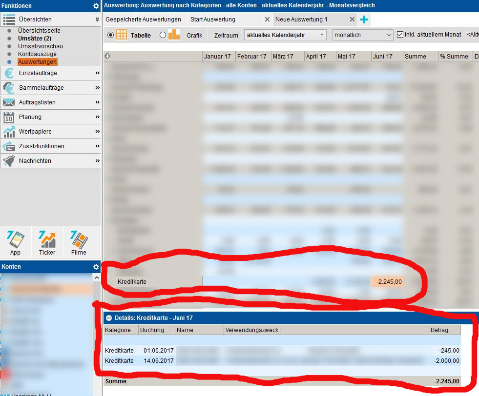

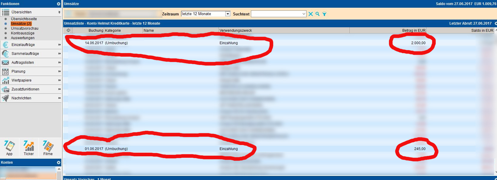

Das Thema ist in der Tat noch nicht durch: Bin ich auch erst durch merkwürdige Ergebnisse drauf gestoßen.
Ich habe 2 Einträge vom 01.06.2017 und vom 14.06.2017, kategorisiert in "Umbuchung" !
In der Auswertung kommen diese beiden Posten unter der Kategorie "Kreditkarte"
Bei der Auswahl der Kategorien habe ich "Umbuchung" ausgeschlossen.
Somit ist meine Auswertung komplett für den Müll.

pillom hat geschrieben:Das Thema ist in der Tat noch nicht durch: Bin ich auch erst durch merkwürdige Ergebnisse drauf gestoßen.

Eine Umbuchung von einem Konto auf ein anderes besteht aus 2 Buchungssätzen.
1. auf dem abgebenden Konto erscheint der Wert mit negativem Vorzeichen
2. auf dem empfangenden Konto erscheint der Wert positiv.
Wenn man eine Umbuchung per Einzelaufträge-->Umbuchung durchführt, werden mit einem Vorgang beide Buchungen erzeugt und richtig kategorisiert.
Du zeigst bei den Umsätzen die positive Einzahlung und in der Auswertung die Abgangsbuchungen.
Deine Einzahlungsbuchungen auf dem Kreditkartenkonto erscheinen nicht in der Auswertung. Diese sind wahrscheinlich mit "Umbuchung" kategorisiert und werden deshalb ausgeschlossen.
Was in der Auswertung erscheint sind die Buchungen von dem abgebenden Konto. Diese sind nicht mit "Umbuchung" sondern mit "Kreditkarte" kategorisiert worden.
Du hast wahrscheinlich diese Buchungen nicht mit der Funktion "Einzelaufträge-->Umbuchungen" gemacht? Wenn man anders bucht, kommt evtl. eine andere Kategorieregel zum Zug. Man muss dann sicherstellen, dass beide Seiten richtig kategorisiert werden.
Einen Fehler von AB7 kann ich hier nicht feststellen.
MfG

@ heweni
Vielen Dank für Ihren Hinweis, dem ich unverzüglich nachgegangen bin...
Sowohl auf dem Girokonto als auch auf dem Kreditkartenkonto sind die Kategorien mit "Umbuchung" betitelt und nicht
mit "Kreditkarte".
