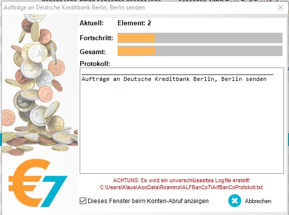

ich habe die Version 7.6.1 nach der 7.6.1 Beta installiert.
Der Abruf hat mit diesen 2 Versionen bisher problemlos funktioniert.
Auf einem zweiten Notebook ebenfalls mit 7.6.0.
Auf dem ersten Notebook habe ich seit heute allerdings wieder das gleiche Verhalten wie mit der 7.6.0!
Bei Element 2 stockt die Übertragung und nichts geht mehr.
Das Fenster mit der Endgeräte-Auswahl für die Bestätigung wird nicht geöffnet!
Woran liegt denn das? Denn mit dem anderen NB habe ich jetzt von 7.6.0 upgedated und keine Probleme.

das gleiche Problem habe ich auch.
Ich habe AlfBanco nur auf einem Rechner.
Mit der Version 7.6.0 hat die Abfrage problemlos funktioniert, nach dem Update auf Version 7.6.1 aber nicht mehr: nach der PIN-Eingabe kommt es zum Fenster, wie oben bei Nicoklaus dargestellt, und bleibt dann hängen.

Hallo liebe Gemeinde,
habe seit heute dasselbe Problem wie Nikolaus. Auf dem einen Läppi funktioniert der Visa-Abruf, auf dem Anderen Läppi funktioniert er nicht.
Sobald der Abruf an die Visa-Konten kommt stürzt das Programm ab, und stellt die Aufträge in "offene Aufträge" ab.
