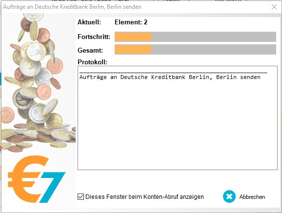

Bei mir funktioniert der Abruf und Anzeige des DKB-Internet-Kontos einzeln einwandfrei. Der Abruf der DKB-Kreditkarte klappt dagegen gar nicht mehr. Der Abrufdialog hängt sich praktisch auf, es wird nicht mal ein Sendeprotokoll erzeugt, da ich den Prozess über der Taskmanager beenden muss.
- alf.jpg (44.87 KiB) 8491 mal betrachtet

Abhilfe schaffte das "Darüberinstallieren" von Alfbanco. Umsätze und Salden werden wieder korrekt abgeholt und angezeigt.

Das kann ich bestätigen.duhli hat geschrieben:Abhilfe schaffte das "Darüberinstallieren" von Alfbanco. Umsätze und Salden werden wieder korrekt abgeholt und angezeigt.
Hatte dasselbe Problem (Screenscraping hängt bei DKB Kreditkartenabruf), das Drüberinstallieren mit der aktuellen setupBanCo.exe von der ALF Homepage hat auch bei mir das Problem gelöst.
Allerdings hatte ich zuvor auch schon die aktuellste Version 7.6.2 (nur eben per automatischem Update aktuell gehalten). Entweder unterscheidet sich die Komplettinstallation von den "Update-Versionen" oder es wird bei der Komplettinstallation noch irgendwas an den Einstellungen gerade gebogen, was beim automatischen Update nicht passiert.
Bei der erweiterten Protokollierung des Screenscraping im Einzelschrittmodus zeigte sich, dass das Problem bei Schritt 6 ("DoScrape: GetElementById: searchbutton") bzw. Schritt 7 ("DoScrape: GetElementById: filterType:DATE_RANGE") auftritt.
