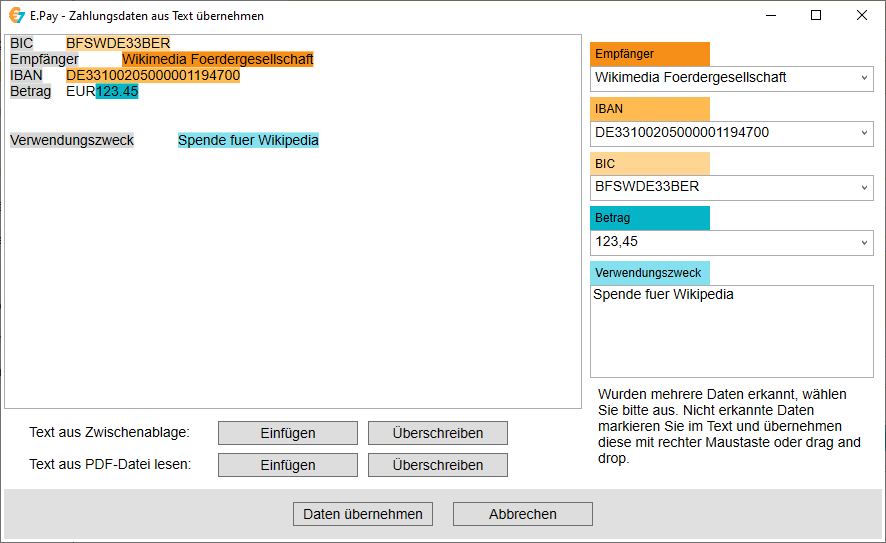

hab die QR-Zahlteil-Apps installiert (die Smartphone-App und die Computer-App) und mit dem Beispiel-QR-Code auf https://de.wikipedia.org/wiki/EPC-QR-Code getestet.
Mit dem kopierten Datensatz kann man schon mal bei der Nutzung von E.Pay Tippfehler vermeiden.
Um den Komfort zu erhöhen, habe ich in OpenOffice Calc ein Makro aufgezeichnet, das aus dem kopierten Datensatz den folgenden in der Zwischablage erstellt:
BIC BFSWDE33BER
Empfänger Wikimedia Foerdergesellschaft
IBAN DE33100205000001194700
Betrag EUR123.45
Verwendungszweck Spende fuer Wikipedia
Öffnet man jetzt E.Pay, werden die Felder korrekt befüllt.
BIC BFSWDE33BER
Betrag EUR123.45
