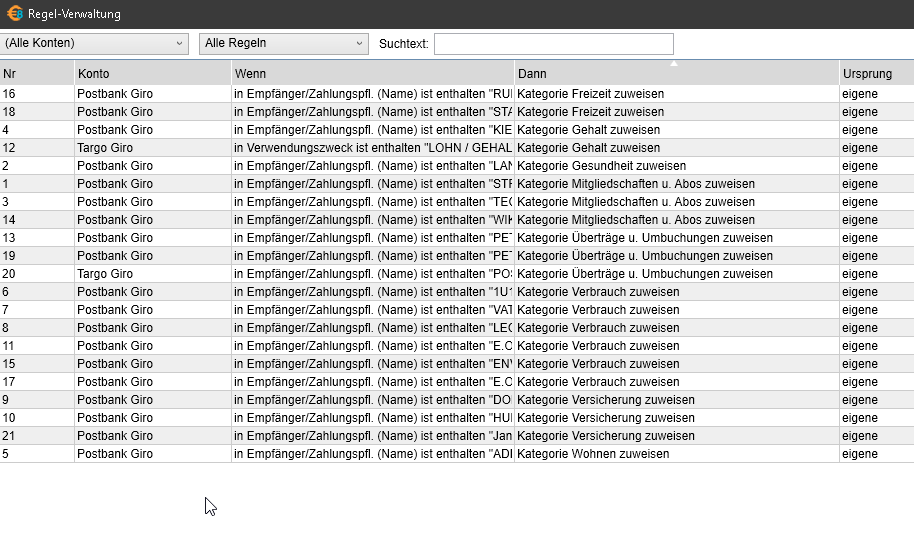

Re: automatische Kategoriezuweisung ?
Wie ich schon eingangs schrieb, gibt es bei mir keine Regel, die irgendetwas automatisch der Kategorie Hausrat zuweist.
Auch unter Planung ist bei mir nichts eingetragen.
Trotzdem wurde heute wieder eine Paypal Zahlung automatisch der Kategorie Hausrat zugeordnet.
Da das Problem erst ab der 8er Version auftritt, handelt es sich m. E. vermutlich um einen Bug.
- 2021-09-09 17_41_53-ALF-BanCo 8.2.1 - 09.09.2021.png (25.14 KiB) 3577 mal betrachtet
- 2021-09-09 17_39_46-Regel-Verwaltung.png (65 KiB) 3577 mal betrachtet
