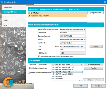

Hallo ALF,
an der Stelle war ich schon, ist aber bei beiden Konten gleich eingestellt (siehe Anhang).
Wenn ich "912 - chipTAN manuell HHD1.4" wähle, dann wird es noch umständlicher - mit manueller Eingabe Start-Code auf tanJack und manueller Eingabe der TAN in AlfBanco.
- Postbank.png (114.29 KiB) 5096 mal betrachtet
