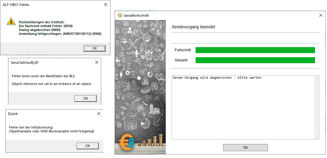

Der DKB-Kontoabruf schmeißt nichtssagende Fehlermeldungen, s.u.. Versuche ich danach eine Syanchronisierung, geht das Spiel weiter - da stimmt irgendwas nicht.
Die Meldung wird auch hier schon bei Version 7 beschrieben: viewtopic.php?t=9177
... und sollte eigentlich in Version 8 mit besseren Meldungen ersetzt werden.

Hallo, bei mir kommt die gleiche Fehlermeldung bei Abruf des Girokontos bei der DKB.
Die Nachricht enthält Fehler. (9050)
Es wurde keine Challenge erzeugt.(3905)
Dialog abgebrchen. (9800)
Abruf Kreditkartenkonto funktioniert.

Das mit dem Sendeprotokoll wird nicht klappen:
Screenshot 2022-01-10 130037.png (40.85 KiB) 5813 mal betrachtet
Das bekomme ich auch bei erfolgreichen Abrufen von anderen Konten...
