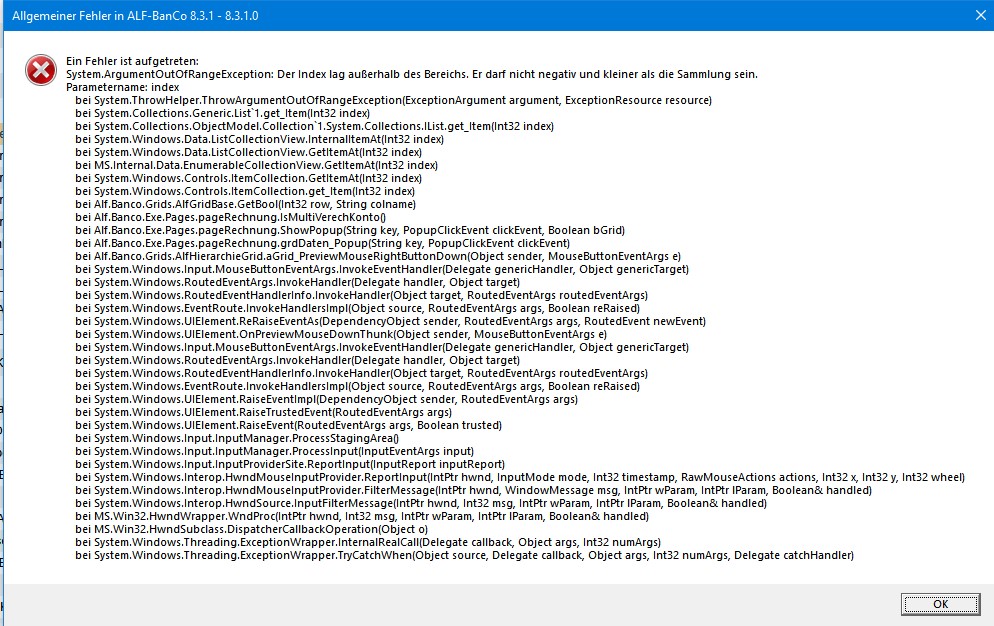

Wenn ich eine erledigte Rechnung wieder auf fällig verschieben möchte, bekomme ich stattdessen eine Fehlermeldung
Gehe zu Fällige Rechnungen
Wähle "ausgeführte Rechnungen"
klicke in der Kopfzeile auf das MINUS um alle Konten zu minimieren.
(Der Fehler tritt NICHT auf, wenn das Einklappen unterbleibt, oder rückgängig gemacht wird!!)
wähle ein beliebiges Konto aus und klappe es auf, es genügt aber auch, ein beliebiges Konto mit minus einzuklappen.
Screenshot 2022-03-03 160358.jpg (15.38 KiB) 3538 mal betrachtet
selektiere eine beliebige Rechnung (Kästchen markieren)
klicke mit rechter Maustaste auf den Eintrag oder mit der linken Maustaste auf "Mehr..."
in beiden Fällen erscheint:
Screenshot 2022-03-03 155351.jpg (238.12 KiB) 3538 mal betrachtet

ALF hat geschrieben: Fr 4. Mär 2022, 11:25 Hallo,
Erledigt, Fehler tritt nicht mehr auf.
AB 8.3.4
