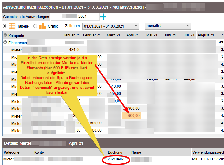

bei den Auswertungen wird im unteren Bildschirmbereich eine Detailansicht eingeblendet (siehe Bild).
Soweit alles OK.
Nur wird das Buchungsdatum so angezeigt, dass es nur mit Mühe lesbar ist.
Wenn schon ein Datum angezeigt wird, dann sollte dies auch wie ein Datum angezeigt werden.
Buchungsdatum bei Auswertung- Details unleserlich

wir benötigen weitere Infos.

Hier noch einmal ein Screenshot, der das besser verdeutlichen kann.

Ich hatte schon aufgegeben, auch die Hilfe des Supports brachte keine Besserung.
Aber nun kommt die Lösung aus einem anderen Thread - offensichtlich war ich nicht der einzige mit dem Problem.
Das hat auch mein Problem gelöst!
siehe: viewtopic.php?p=43614#p43614Vorgehen:
Die Funktion "Tabelle anpassen" ist in einer geöffneten Auswertung über das Zahnrad rechts oben zu erreichen.
Dort im Tab "Zurücksetzen" auf "Spaltendefinitionen zurücksetzen" klicken.

Es freut uns, dass dadurch das Problem behoben ist.
