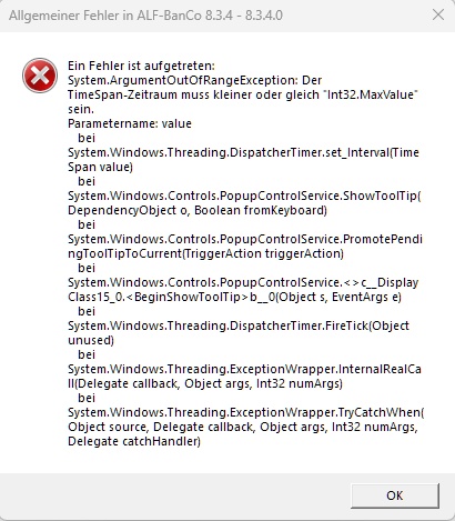

mit dem neuesten Update bekomme ich ständig Fehlermeldungen. Alle paar Sekunden ploppt folgende Meldung auf.
Nun hat er mir auch noch "ungelesene" Daten einfach komplett als "gelesen" markiert. Das ist mal wieder sehr ärgerlich.

dieser Fehler tritt aktuell bei einigen einzelnen Kunden unter Windows 11 (Insider-Version) auf.
Da wir in diesem Bereich keine Änderung vorgenommen haben, gehen wir aktuell davon aus, dass Windows 11 hier einen Fehler verursacht, der vermutlich bald durch ein .Net Framework Update behoben wird.
Diese Fehlermeldung bezieht sich nur auf die Anzeige eines Tooltips.
Für den Ablauf des Programms hat diese Meldung deshalb keinen Einfluss.
Wir haben aus diesem Grund Änderungen für Version 8.3.5 vorgenommen, um diese spezielle Fehlermeldung zu ignorieren.
Es wird dann keine Meldung mehr angezeigt, der Fehler wird nur in einer Datei protokolliert.

bitte testen Sie, ob das Problem mit Version 8.3.5 noch besteht.
Diese Version ist seit heute im Bereich Download verfügbar.
Bitte laden Sie das Update auf Version 8.3.5 herunter und installieren Sie dieses:
https://www.alf-banco.de/Update/Update8 ... Co_835.exe

ich habe das Update mal installiert und DERZEIT wird die Fehlermeldung erfolgreich unterdrückt.
