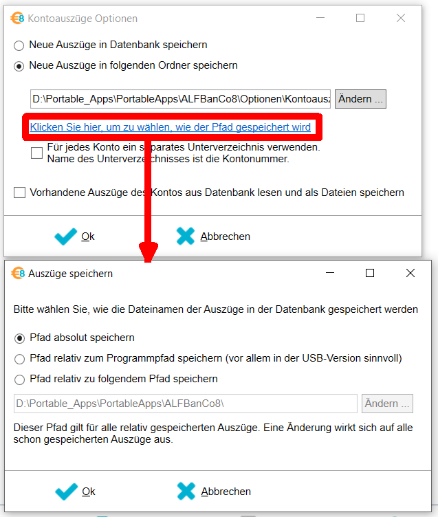

Dafür wähle ich in den Kontoauszügen unter Mehr -> "Speicher-Optionen für Kontoauszüge einstellen" den neuen Pfad aus. Dabei ist aufgefallen, dass wenn ich die Option für die separaten Unterverzeichnisse wähle, er die Verzeichnisse falsch zusammenbaut. Was "E:\Eigene Dateien\Homebanking\ALFBanCo\Kontoauszüge\<Kontonummer>" sein sollte, wird "E:\Eigene Dateien\Homebanking\ALFBanCo\Kontoauszüge<Kontonummer>" (ohne den Verzeichnistrenner). Gibt man in dem Textfeld hinter dem Verzeichnis zusätzlich den ""\" an, funktioniert es wie es soll.

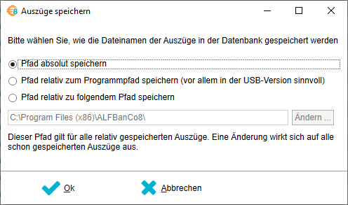

Wähle ich dann "Klicken Sie hier, um zu wählen, wie der Pfad gespeichert wird" und wähle dort eine beliebige Option, kommt die Fehlermeldung im Bild 3.

die Fehlermeldung habe ich bei mir nicht. Ich bin folgendermaßen vorgegangen:
Den Speicherpfad habe ich in den Optionen geändert.
Wenn ich so vorgehe, wie du es gemacht hast, und dann erhalte ich keine Fehlermeldung sondern folgendes neues Fenster:
Da ich nur Kontoauszüge von einem Konto abrufe, musste ich natürlich nicht den zusätzlichen Backslash einfügen
Ich kann mir aber nicht vorstellen, dass diese Anpassung zu der Fehlermeldung führt, die du erhalten hast.
Die alten Kontoauszüge habe ich übrigens nur von dem vorherigen Speicherort an den neuen verschoben. Das klappte ohne Probleme.
Ich weiß nicht, ob dir das hilft, aber ich wollte dir mal ein Feedback geben, wie ich es gemacht habe.
Nachtrag: wenn ich beim letzten Fenster auf OK drücke, verschwindet dieses Fenster wieder ohne Fehlermeldung.

das Problem mit dem fehlenden Backslash kann ich bestätigen, das mit der Fehlermeldung nicht.
Wie docbert schon schrieb, mußt Du die die Kontoauszüge von dem alten in den neuen Ordner bewegen.
Allerdings solltest Du dann noch die alten Kontoauszüge in AB löschen und aus dem neuen Verzeichnis über die Funktion "Mehr" => "Kontoauszüge automatisch aus dem Verzeichnis lesen" neu einlesen lassen

Beim Einlesen des Verzeichnisses fragt er dann wieder ob die Kontoauszüge relativ/absolut/... gespeichert werden sollen und die Fehlermeldung kommt beim Bestätigen mit OK wieder. Das bringt mich also leider nicht weiter
