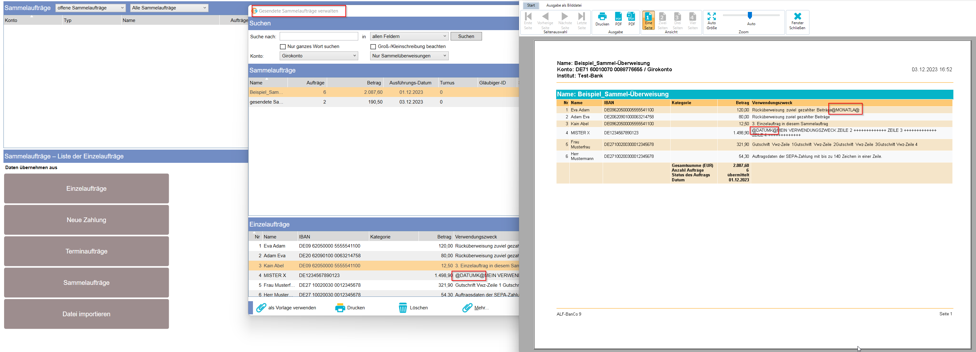

Aktuell teste ich mit den Demo Daten der Profi Version, leider bekomme ich in allen Fällen die doch so praktischen Platzhalter immer nur in der Platzhalter Form und nicht in Textform dargestellt.
Nach meinem Verständnis sollten Platzhalter IMMER nur im Banking Programm als zb @DATUMK@ dargestellt werden, in jeder Druckansicht etc, sollte dies aufgelöst sein. Ich dachte erst das es evtl. damit zu tun hat das ein Auftrag als "nicht gesendet" markiert ist aber leider Fehlanzeige...
Die einzige Möglichkeit wie ich der Platzhalter gefüllt wird, war mit einer Kopie eines Auftrags...
Daher meine Frage, ist das so gewünscht/gewollt? Als typisches Beispiel im meinem Fall wäre der Lastschrifteinzug von Hausgeldern welche ich gerne mit dem Monat angeben möchte und jeweils die Einzellastschriften als Ausdruck zu den Akten legen würde... mit @MONATLA@ in jedem Ausdruck sieht das aber etwas Bescheiden aus...
2023-12-03 16_52_53-Druckvorschau (R27).png (197.75 KiB) 4486 mal betrachtet

haben Sie diesen Sammelauftrag mit ALF-BanCo an die Bank gesendet?
Beim Senden werden die Platzhalter ersetzt und wenn Sie diesen Auftrag erfolgreich an die Bank gesendet haben, sollten die Platzhalter ersetzt worden sein.
Bitte prüfen Sie, ob es vom Senden des Sammelauftrags ein Protokoll gibt.
Falls ja, schicken Sie uns bitte das zugehörige Protokoll zur Prüfung.

Hallo, nein, ich habe den Auftrag nicht versendet, wie gesagt die Platzhalter werden beim Kopieren eines Auftrags ersetzt (daher gehe ich davon aus das die Funktion an sich funktioniert) allerdings sind die Platzhalter im Druck eines Sammelauftrags nicht gerade von Vorteil. Diese sollten in einer Druckansicht/Ausdruck nicht als @J@ dargestellt werden. Mit Verlauf die Frage, wozu habe ich sonst eine Druckansicht :D
Da beim Kopieren eines Auftrags die Platzhalter gefüllt werden, ist leider auch hier fraglich ob das so richtig wäre. Immerhin kopiere ich ja einen Auftrag.

in der Regel werden Sammelaufträge nach dem Senden gedruckt - z.B. als Zahlungsbeleg.
Bisher gab es keine Nachfrage bei offenen Sammelaufträgen im Druck die Platzhalter bereits zu ersetzen.
Wenn Sie diesen z.B. am 30.11. drucken wäre als Monat "November" enthalten.
Wenn Sie den Sammelauftrag dann aber erst am 1.12. senden, wird doch "Dezember" übermittelt.
Der Ausdruck ist also ggf. falsch für offene Sammelaufträge.

ich muss mich bzgl. "die Platzhalter werden beim Kopieren eines Auftrags ersetzt " korrigieren, ich bekomme es nicht mehr nachgestellt. Evtl. lag das auch am Update auf 9.1.3 heute morgen
bzgl.
"Bisher gab es keine Nachfrage bei offenen Sammelaufträgen im Druck die Platzhalter bereits zu ersetzen.
Der Ausdruck ist also ggf. falsch für offene Sammelaufträge."
muss ich mich dann wohl damit abfinden.
Variablen (Platzhalter) empfinde ich einer Druckansicht nicht passend, ich persönlich hätte die Druckansicht als "Kontrolle" der Texte verwendet und das ist nach dem Senden logischerweise obsolet.

Wir haben es als Wunsch notiert, beim Druck von offenen Sammelaufträgen die Platzhalter (ggf. optional) zu ersetzen und werden prüfen, ob wir dies zukünftig ermöglichen können.
