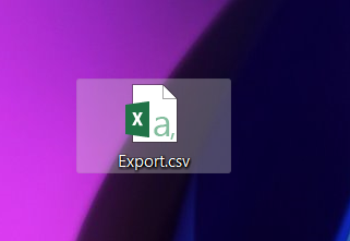

Über die Umsatzliste kann man ja oben übers Menü einen Export ziehen.
Wenn man dort dann Empfänger wählt, hat man in der Profi Version "nur" noch CSV als Auswahl.
Hakt man bei "Datei" dann den Punkt "Exportdateiname mit Datum..." hängt AB leider kein Datum + Uhrzeit an. Habe es mehrmals versucht, inkl. Neustart des Programms. Lässt man im Pfad "Export.csv" weg, erhält man einen Fehler.

Stimmt, das ist buggy. Macht keinen Unterschied, ob UTF-8 oder nicht. Der Exportname wird nicht angepaßt.
NB, "kommagetrennte Werte" mit der Vorgabe "Semikolon" kommt auch etwas seltsam ;-)
(Es macht für das Namensproblem keinen Unterschied, ob man den Trenner verändert hat)
