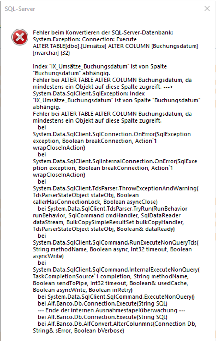

ich versuche gerade das Upgrade von BanCo 8.4.2 auf 9.1.7. Unsere Datenbank befindet sich auf einem SQL Server Express. Nach der Verbindung mit der existierenden Datenbank erscheint die Meldung, dass die Datenbank konvertiert werden müsse. Anschließend erscheint die folgende Fehlermeldung:
Screenshot 2024-04-20 at 19.16.10.png (931.7 KiB) 3824 mal betrachtet
Da bin ich mit meinem Latein am Ende. Was tun?
BanCo startet danach normal und zeigt auch aktuelle Daten an.

die Fehlermeldung deutet darauf hin, dass die SQL-Server-Datenbank geöffnet war, während die Konvertierung versucht wurde.
Haben Sie eine aktuelle Sicherung der Datenbank vor der Konvertierung?
Falls ja, nutzen Sie bitte dieses Sicherung.
Stellen Sie dann sicher, dass nicht von einem anderen PC aus auf die Datenbank zugegriffen wird und versuchen Sie bitte die Konvertierung erneut.
Sollte es trotzdem nicht funktionieren, benötigen wir weitere Infos.

Kein Problem, es gibt eine Sicherung der Datenbank. Ich hatte vor der Migration eine Kopie der Datenbank erstellt, um diese mit ALF-BanCo 9 zu nutzen. Beim ersten Versuch hatte ich diese Datenbank im Microsoft SQL Server Management Studio geöffnet. Jetzt gerade habe ich es noch einmal versucht, wobei ich das Management Studio vor der Konvertierung geschlossen habe. Leider tritt der Fehler weiterhin auf.
