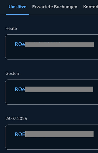

Habe eben in der Banking APP einen kleinen Schrecken bekommen. Denn dort ist es (natürlich) genauso :cry: dargestellt.
Am 23.07. wurde der Auftrag noch mit Version 9 gesendet.
Darin wurde das Ö zu einem OE umgewandelt.
Alle anderen Aufträge mit Sonderzeichen ab Version 10 werden Ö zu Oe umgewandelt.
Beispiel: OeTTINGER
Sorry ALF, aber je mehr ich mich damit beschäftige, es wird nicht besser...
Wenn ich einen Auftrag an die Bank sende und die Bank ein Problem damit hat, dann hätte ich gerne eine Fehlermeldung zurück und kann dann was ändern. Aber ich muss mich darauf verlassen können, dass das was ich absende auch ankommt und nicht unterwegs verändert wird.

Eure Zeichenersetzung führt in meinem Fall die VoP ad absurdum...
Mein Nachname ist nunmal "Rö....". Die Bank kennt mich unter "Rö...", auf meinem Ausweis steht auch "Rö...".
Ich überweise zwischen meinen Konten mit den Namen "RÖ..." und ALF-BanCo ersetzt immer noch das "RÖ" seit Version 10 in ein "ROe".
Wenn die Zeichenersetztung bleibt, werde ich niemals eine Überweisung an meine eigenen Konten durchführen können,
ohne das der Auftrag bei der Empfängerprüfung auffällt...
Sende ich korrekt mit "RÖ", macht ALF-BanCo daraus ein "ROe" und das stimmt eben nur teilweise überein.
Sende ich gleich mit "ROE" damit es nach der Buchung nicht komplett komisch aussieht, stimmt es auch nur teilweise überein.
