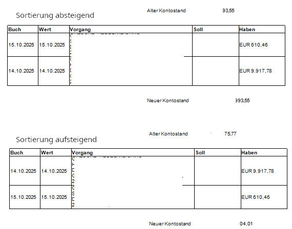

Das Problem ist ziemlich offensichtlich und abhängig von der Sortierung der Umsatzliste.
Nachfolgend eine Darstellung mit unterschiedlicher Sortierung zur Veranschaulichung. In diesem Beispiel (Sortierung absteigend) ist es besonders prekär, da bei dem gewählten Zeitraum Alter und Neuer Kontostand identisch sind. Die gleiche Saldenbildung liegt aber an dem falschen Bezug) und tritt bei anderen Zeiträumen natürlich nicht auf, wenngleich die Salden immer falsch ausgegeben werden.
Bei der Sortierung aufsteigend ist die Saldierung erwartungsgemäß
