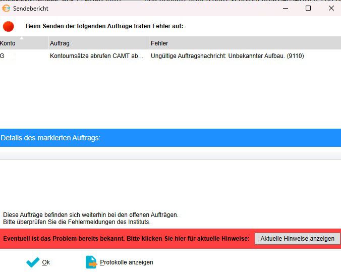

Re: Umzug von VR Networld Software zu ALF-BanCo 10
Verfasst: Di 5. Aug 2025, 10:06
von landbastler
ich habe das von Ihnen bereitgestellte Update installiert. Nun ist der Kartenleser bei "vorhandene Medien" enthalten. Der Verbindungsaufbau scheint geklappt zu haben, da eine Synchronisierung der Konten erfolgreich durchgeführt werden konnte. Auch die Aktion "Bankschlüssel holen" wurde erfolgreich durchgeführt. Nun erscheint aber beim Abruf folgende Fehlermeldung bei allen Konten:
Fehler Alf 3.jpg (47.02 KiB) 3372 mal betrachtet
