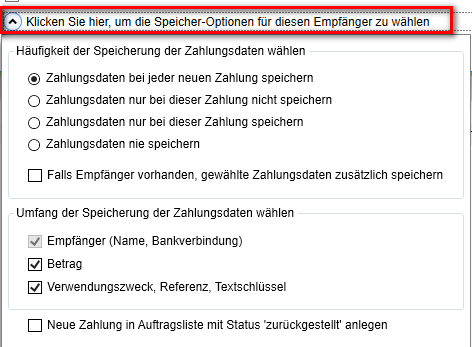

Sie können entweder generell die Speicher-Optionen so einstellen, dass immer nur eine Vorlage (die letzte) gespeichert wird oder Sie können das Bestätigungs-Fenster für die Zahlung aktivieren und im Fenster gibt es dann die Möglichkeit zu wählen, ob die Vorlage zusätzlich gespeichert wird.
zur 1. Möglichkeit:
öffnen Sie bitte die Empfänger-Verwaltung.
Entweder über „Verwalten > Empfänger verwalten“
oder indem Sie im Zahlungsformular rechts neben dem Namen auf den Pfeil klicken.
Bitte prüfen dort die "Speicher-Optionen".
Dort können Sie wählen, ob Empfänger gespeichert werden und in welchem Umfang.
zur 2. Möglichkeit:
Sie finden diese Option unter
"Extras > Optionen > Zahlung":
"Kontrollfenster zur Bestätigung von Zahlungen anzeigen".
Wenn das Kontrollfenster angezeigt wird, haben Sie dort diese Möglichkeit:

Jeder Empfänger wird bei uns manuell angelegt und passend dazu auch eine Zahlungsvorlage. Wenn ich eine Zahlung erfasse, soll diese Zahlungsvorlage beim eintippen des Empfängers, z. B. bei einer Lastschrift, angezeigt werden. Aber auch nur diese Zahlungsvorlage, keine aus vorher getätigten Zahlungen aus den Umsätzen oder so. Ebenso soll diese neue Zahlung nicht als zusätzliche Zahlungsvorlage gespeichert oder zukünftig beim Erfassen einer neuen Zahlung vorgeschlagen werden. Sind diese Einstellungen so richtig, um das gewünschte Verhalten zu gewährleisten:
Speicher-Option unter Empfänger verwalten, alle anderen Parameter sind nicht aktiviert
Häufigkeit:
Zahlungsdaten nie speichern
Umfang:
Empfänger (Name, Bankverbindung) -> ist angehakt aber ausgegraut, somit nicht änderbar
Muss dieses für jeden Arbeitsplatz eingestellt werden oder ist es für alle Benutzer gleich, wenn ich es pflege.
Vielen Dank für die bisherige Unterstützung.
Kalle
Beiträge: 13831
Re: Autom. Übernahme in Zahlungsvorlagen
ja, wenn Sie die Vorlagen selbst anlegen, dann ist diese Option so korrekt.
In der Regel hat jeder Benutzer bzw. Arbeitsplatz seine eigenen Einstellungen.
Sie müssen dies deshalb bitte für jeden Benutzer so einstellen.
