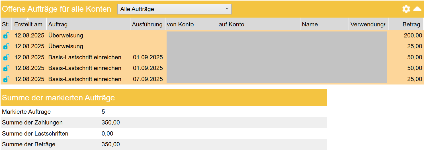

Dabei ist mir aufgefallen, das die Summe der markierten Aufträge entweder nicht stimmt, oder sich nicht aktualisiert.
Ebenso greift eine Sperre bei mehreren markierten Aufträgen scheinbar nur auf den ersten in der Reihe der markierten.
Gleich verhält es sich beim entsperren.
Klickt man danach einen Auftrag einzeln an, sollten sich unten die Details des Auftrages anzeigen.
Es bleibt allerdings bei der Gesamtübersicht.

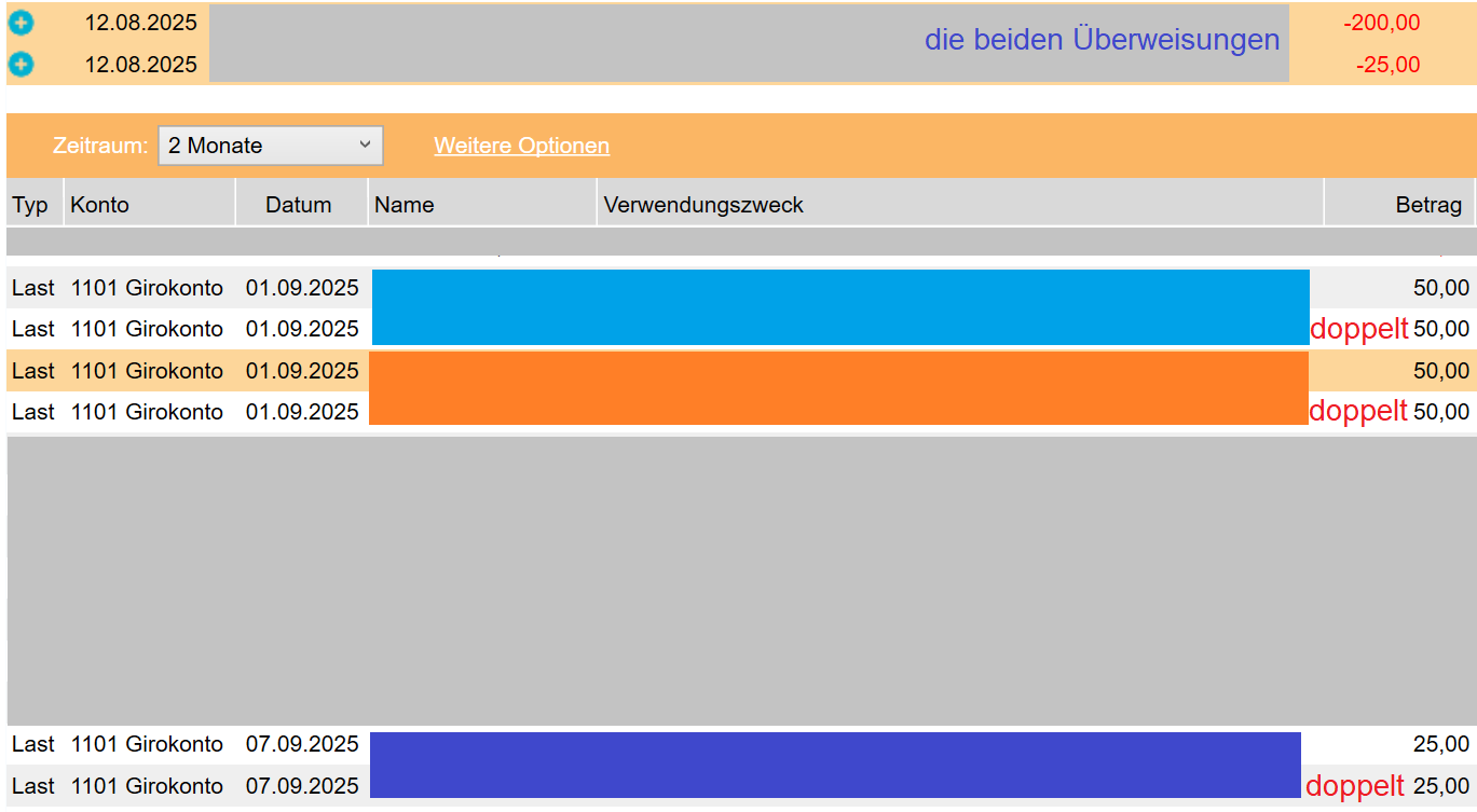

Unter meiner Umsatzliste wird die "Umsatzvorschau direkt bei den Umsätzen" angezeigt.
Prüft man nach dem senden der Aufräge und empfangen der frisch gebuchten Umsätze die Umsatzvorschau,
sieht man, das alle Lastschriftaufträge doppelt angezeigt werden.

zur Summierung:
wir werden dies mit Version 10.1.1 korrigieren.
Bezüglich Lastschriften in der Umsatzvorschau:
wir benötigen weitere Infos.
