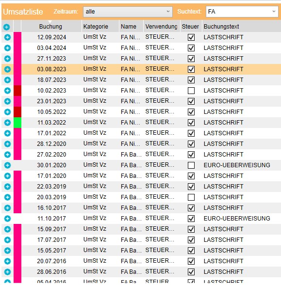

Einige der Checkboxen lassen sich nicht aktivieren. auch verschieben des Listeninhalts hilft nicht.
Doppelt anklicken und dann die Checkbox aktivieren und Speichen funktioniert aber.
Es tritt ohne erkennbares System auf. Im weiteren Verlauf funktionierte es zuerst bei fast keinem mehr, nachdem ich aber die Lsite nach unten geschoben habe, funktionierten plötzlich einige, die vorher nicht gingen, aber mache funktionieren trotzdem nicht.

wir haben dies auf mehreren PCs getestet und können es bei uns leider nicht nachvollziehen.
Bitte testen Sie mal, ob das Problem mit den Demo-Daten (Hilfe > Umschalten auf Demo-Daten) auch auftritt.
Falls ja, teilen Sie uns bitte mit, wie Sie genau vorgehen, damit es auftritt.

Mit den Demodaten funktioniert es einwandfrei.
Ich habe einen SQL Server.
Es tritt bei mehreren Konten auf.
Es tritt auf, wenn ich mit dem Rad die liste nach unten scrolle und dann gib es ab dem Bereich, der nicht von Anfang an angezeigt wurde, die Aussetzer.
Im jetzigen Test, habe ich ein Muster
geht, 2 mal geht nicht, geht wieder
und das mehr als 5 mal hintereinander
Dann wieder ganz nach oben scrollen und wieder nach unten, dann kann ich von den zweien, die beim ersten versuch nicht funktionierten, zumindest einen aktivieren, sodass dann immer zwei gehen und einer nicht.
nach einem weiteren mal wieder nach oben und wieder runter,
konnte ich noch mehr aktivieren, aber noch immer nicht alle.
Ich schätze, das muss ich euch mal per Fernwartung zeigen.

mit 10.2.8. behoben.
DANKE!
