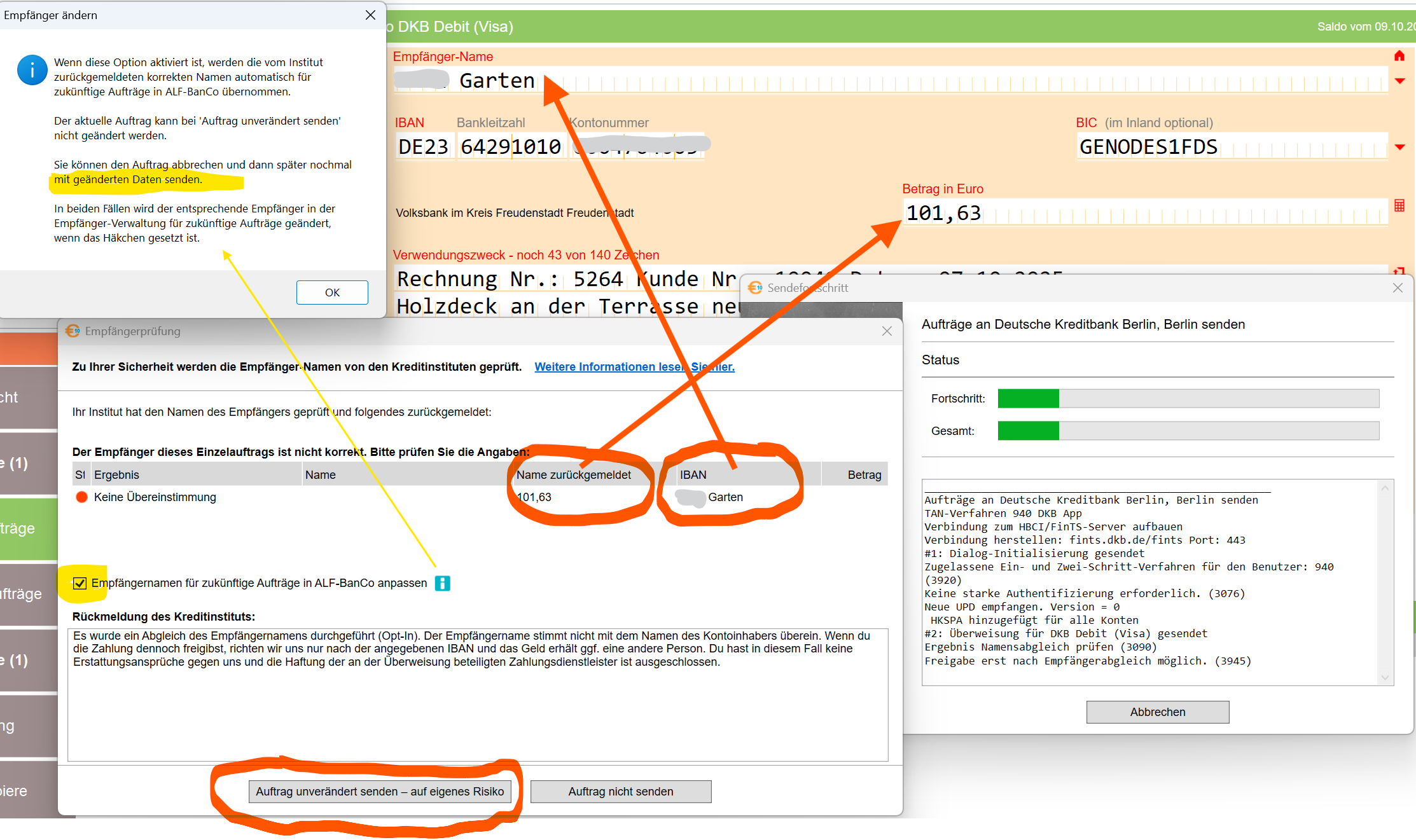

DKB - Empfängerprüfung schlägt fehl, auch nach mehrmaligen Senden-Versuchen, da werden offensichtlich die Datenfelder verwürfelt :x
Den ...
Auftrag unverändert senden - auf eigenes Risiko
traue ich mich nicht.
Das ist leider schwerwiegend :shock:
Empfängerprüfung
Empfängerprüfung
Screenshot 2025-10-09 224520.png (387.52 KiB) 1981 mal betrachtet

Genauso sieht es bei mir auch aus mit der DKB. Ist denn nur die Abgleich-Meldung so unsinnig oder soll ich bis zum Update gar nichts mehr überweisen?
Oder kann ich mich wenigstens darauf verlassen, dass bei der Überweisung nicht alle Felder vertauscht werden und die Überweisung korrekt ausgeführt wird, wenn ich alles richtig eingegeben habe?

wir haben heute Version 10.2.4 über unsere Homepage veröffentlicht.
Bitte Version 10.2.4 von hier herunterladen und es damit versuchen:
https://www.alf-banco.de/Update/Update1 ... o_1024.exe

Fehler ist in aktueller Version behoben.
