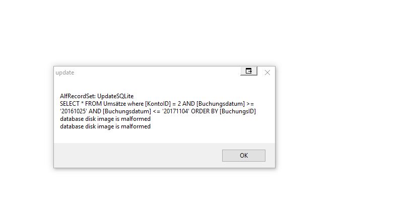

wir erhalten ständig diese Fehlermeldung:
AlfRecordSet: UpdateSQLite
SELECT *FROM Umsätze where [KontoID] = 2 AND...
siehe Anhang.
Wir nutzen ALF-BanCo7 Version 7.2.1

Bei mir liegt der gleiche Fehler vor. Weiterhin werden die Umsätze nicht als gelesen markiert...

Die beschriebene Reparatur der Datenbank hat geholfen...
