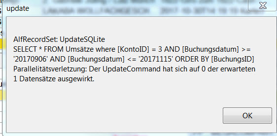

In den Umsätzen bleiben sie wohl scheinbar erhalten, aber bei einem Zugriff (Löschen oder Änderung), kommt es zu einer Fehlermeldung:
Fehler bei gelöschter Kategorie.jpg (57.11 KiB) 6941 mal betrachtet
Nach einem Neustart von AlfBanCo ist aber alles wieder OK, d.h. es kommt keine Fehlermeldung mehr !
