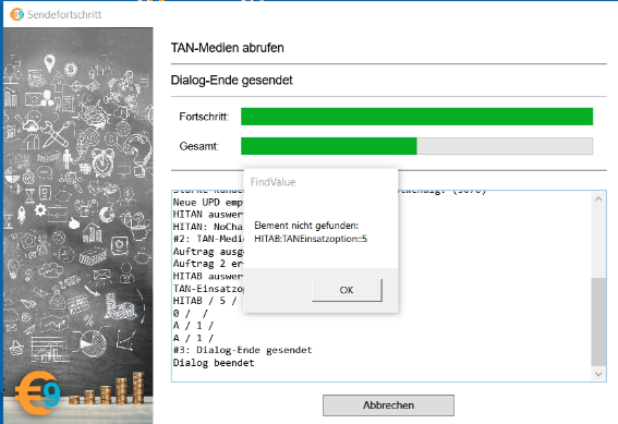

Beim Versenden der offenen Aufträge bleibt aber das Programm mit einem weißen Fenster TAN Medien hängen ...
Screenshot 2024-11-09 110424.png (156.54 KiB) 4659 mal betrachtet
Gehe ich mit der Maus (Mouseover) auf die Taskleiste ..
Screenshot 2024-11-09 105832.png (33.41 KiB) 4672 mal betrachtet
... sieht man, dass hinter dem leeren Fenster der TAN Medien eine Fehlermeldung liegt ...
Screenshot 2024-11-09 104915.png (129.98 KiB) 4672 mal betrachtet
... der Ok-Button der Fehlermeldung kann aber, da er von dem Fenster TAN Medien (siehe 1. Bild oben) überlagert wird, nicht gedrückt werden.

die apoBank übermittelt, dass eine TAN-Medium-Bezeichnung nötig ist, erlaubt aber nicht den Abruf dieser Bezeichnung.
Sie können einfach eine beliebige Bezeichnung eingeben - z.B. "Cronto".
Gehen Sie dazu so vor:
- wechseln Sie zur Kontenverwaltung über "Verwalten > Konten > Konten verwalten"
- markieren Sie das betreffende Konto
- klicken Sie ganz unten auf "Ändern"
- wechseln Sie im neuen Fenster auf das Tab "Zugänge / Medien"
- Geben Sie eine "TAN-Medium-Bezeichnung" ein
- Bestätigen Sie dies mit "Ok".
Versuchen Sie es dann erneut.

Vielen Dank für die rasche Antwort. Mit dem Eintrag "Cronto" funktioniert die Übertragung :D
