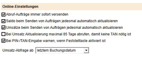

Nach einer Einzelüberweisung (GLS zu Co-Bank) wird der Dialog zur Empfängerprüfung angezeigt (wie so oft: keine Daten von der Empängerbank geliefert). "Trotzdem" überweisen gewählt.
Es erscheint dann eine Meldung, dass es keine neuen Umsätz gibt. (bisher wurden neue Umsätze immer automatisch abgefragt und im Dialog aufgelistet).
Da ich aber wusste, dass da neue Umsätze sein müssten, gleich danach eine Umsatzabfrage gemacht: und siehe da: 4 neue Umsätze (incl. des gerade getätigten): je einer vom 15.10, 16.10., 20.10. und 22.10.
Hier die Einstellungen dazu:

Re: V. 10.2.4: keine Umsätze nach Überweisung
Links die Spalte mit den Konten, wo auch die Salden angezeigt werden können, ist was anderes wie die Umsatzliste.
Man kann
- nur Salden abholen, dann aktualisiert sich nur links die Übersicht
- Umsätze abholen, dann aktualisieren sich die Umsätze aber nicht links die Spalte
- oder eben beides: Salden und Umsätze aktualisieren
Was genau passiert ist abhängig von Deinen Einstellungen und vom Programmablauf der Software.
Daher kannst Du auch unter Optionen -> Online (Experten-Modus: an) beides einzeln einstellen.
Das gilt dann für den Fall, das Du einen Auftrag versendest.
