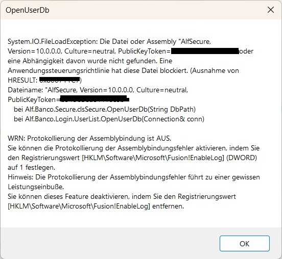

hier die Fehlermeldung.
Wie geschrieben: AlfBanco kann nicht mehr mit der Datenbank geöffnet werden.
Das ist sehr ärgerlich

diese Meldung
„Eine Anwendungssteuerungsrichtlinie hat diese Datei blockiert. (Ausnahme von HRESULT: 0x800711C7)“
bedeutet, dass etwas auf Ihrem PC diese Datei jetzt plötzlich blockiert.
Diese Datei hat sich seit vielen Monaten nicht geändert.
Wenn diese Datei jetzt plötzlich blockiert wird muss sich was auf Ihrem PC geändert haben.
Haben Sie z.B. einen neuen Virenscanner oder gab es Updates für Windows?
Bitte laden Sie die komplette Version (nicht das Update) nochmal hier herunter und installieren Sie diese über Ihre bestehende Version:
Besteht das Problem dann weiterhin?

Danke für die schnelle Hilfe.
Bei mir hat es geholfen mit vorübergehender Deaktivierung von "Smart App Control".
Nach erneuter Aktivierung war der Fehler weg.
Ich werde es beoabachten und zur Not sonst die komplette Version nochmal neu installieren.
