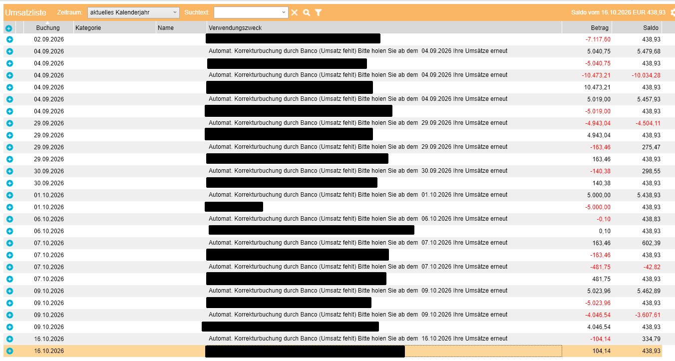

Beim Abruf der Umsätze bei der Baader Bank Anfang Oktober kam die Meldung, dass automatische Korrekturbuchungen angelegt wurden für fehlende Umsätze. Ich habe daraufhin alle verfügbaren Umsätze nochmal abgerufen und habe jetzt Hunderte Korrekturbuchungen in diesem Konto: zusätzlich zu jeder abgerufenen Buchung gibt es jeweils eine Korrekturbuchung, mit exakt der gleichen Summe wie die tatsächliche Buchung, nur mit invertiertem Vorzeichen. Bei einer Buchung von 5.040,75 EUR wurde eine Korrekturbuchung von -5.040,75 EUR durch Banco angelegt. Der Saldo des Kontos bleibt durch die Korrekturbuchungen seit dem Start des Kontos immer gleich: 438,93 EUR, was natürlich Unsinn ist. Ich hänge einen Screenshot an.
Ich bitte um Behebung des Fehlers.
Dieser Fehler trat wie erwähnt erstmals Anfang Oktober auf: ich rufe die Umsätze der Baader Bank einmal pro Monat am Monatsanfang ab.
Hunderte Korrekturbuchungen in den Umsätzen der Baader Bank

- Screenshot.jpg (192.19 KiB) 196 mal betrachtet

den Haken bei Einstellung Extras - Optionen - Umsätze - Umsatz-Abruf "Automatische Korrekturbuchung, wenn Online-Buchung fehlt" rausnehmen, fragliche Buchungen löschen und nochmals abrufen - feddich.

Hehe, genau: wenn ein Bug in einem Feature ist, einfach das Feature deaktivieren.Neunutzer hat geschrieben: Sa 17. Okt 2026, 12:01 den Haken bei Einstellung Extras - Optionen - Umsätze - Umsatz-Abruf "Automatische Korrekturbuchung, wenn Online-Buchung fehlt" rausnehmen, fragliche Buchungen löschen und nochmals abrufen - feddich.

Hoho, das halte ich für eine steile These,
ich vermute einmal da spielt es wohl auch eine Rolle wie die Bank mit fehlenden Buchungen umgeht .......

wir haben bereits Anpassungen für das nächste Update vorgenommen.
Gern schicken wir Ihnen die Anpassungen vorab.
