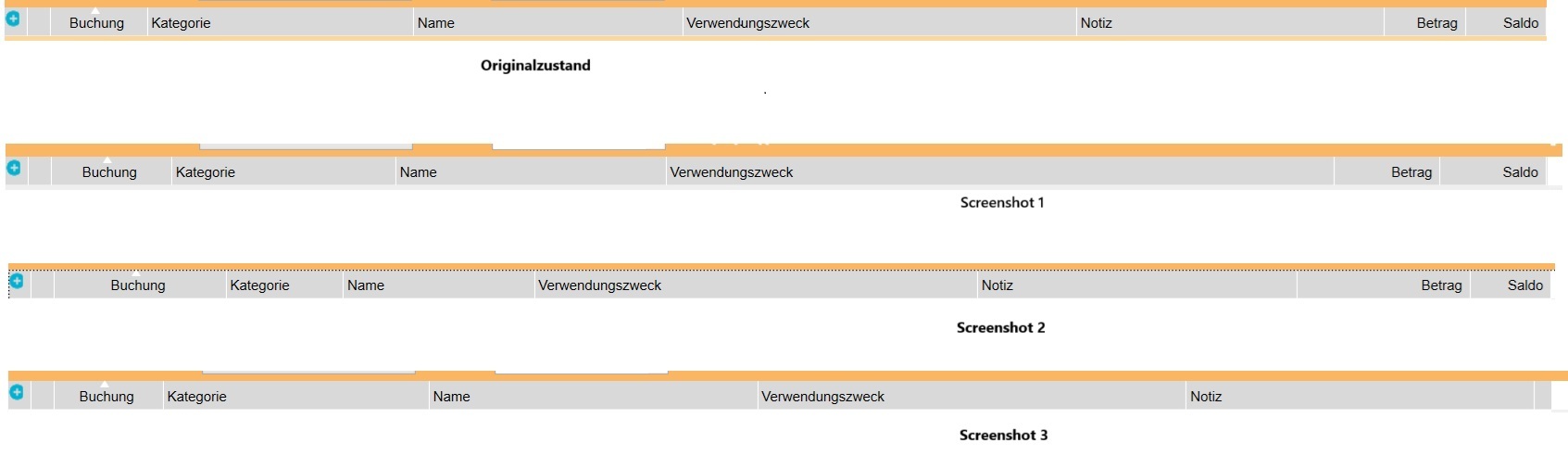

Servus ALF,
Istzustand - die Spalten Option (automatisch an Breite anpassen) ist deaktiviert.
Update V10.2.0 durchgeführt und hinsichtlich der Spaltenproblematik geprüft:
- Die Spalten waren unmittelbar nach dem Update verschoben und die Notiz-Spalte war deaktiviert, wie aus dem screenshot (1) ersichtlich.
Bei der Umsatzvorschau war die eigentlich deaktivierte Währung plötzlich wieder da.
- Meinen Spalten-Standard-Zustand manuell wieder hergestellt.
- Nach einem Neustart verkleinert und vergrößert waren die Spalten i.O.
- Noch einmal verkleinert, das Fenster etwas verschoben und manuell verändert, dann wieder vergrößert waren die Spalten ebenfalls i.O.
- Jetzt die Spalten Option (automatisch an Breite anpassen) aktiviert und gespeichert.
- Verkleinert und vergrößert waren die Spalten verschoben/verändert (Buchung, Betrag vergrößert, die anderen angepasst) screenshot 2.
- Verkleinert und vergrößert waren die Spalten anders verschoben/verändert (nur Saldo vergrößert, die anderen angepasst).
- Meinen Spalten-Standard-Zustand manuell wieder hergestellt AB geschlossen und neu gestartet.
- Verkleinert und vergrößert waren die Spalten wiederum anders verschoben/verändert, wie oben (Buchung, Betrag vergrößert, die anderen angepasst) screenshot 2.
Nach wiederholten Versuchen scheint die Spaltenverstellung zwischen zwei Zuständen zu wechseln:
Buchung, Betrag vergrößert, die anderen angepasst und
nur Saldo vergrößert, die anderen angepasst.
- Spalten-Option wieder deaktiviert und gespeichert.
Jetzt sind die Spalten wie screenshot 3 so verschoben, dass Betrag und Saldo aus dem 17" Bildschirm verschwunden sind.
Fazit: Die Spalten machen was sie wollen, man kann nur raten die Option nicht zu verwenden.
Spaltenfehler V10.2.0.jpg (102.4 KiB) 6629 mal betrachtet
@icke - ein Fuchs! In V 10.2.0 scheint bei ausgeschalteter Option alles i.O.
