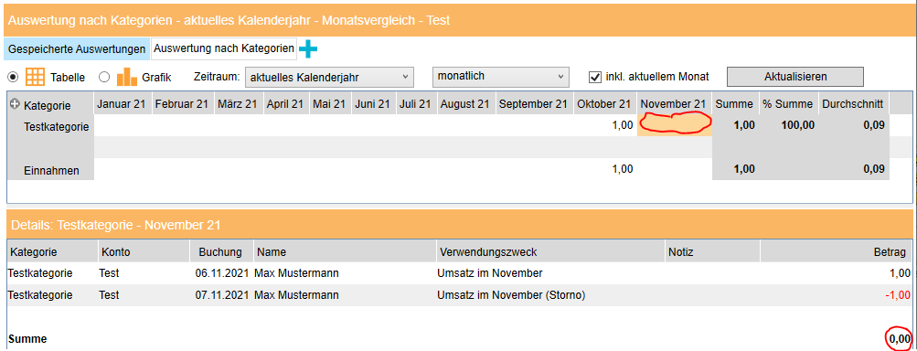

in tabellarischen Auswertungen werden Summen nicht angezeigt, wenn sich die einzlenen Buchungen zu 0€ addieren.
Dadurch lässt sich nicht erkennen, ob in den jeweiligen Zeiträumen keine Buchungen angefallen sind oder ob Buchungen vorhanden sind (die in Summe 0€ ergeben).
Alf-Banco Version: 8.2.3
Beispiel

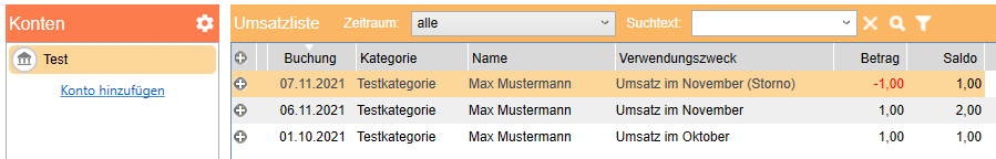

Testkonto mit 3 Umsätzen:
Eine Auswertung nach Kategorien zeigt keinen Wert für November 2021 an, obwohl in dem Monat 2 Buchungen angefallen sind.
Der November 2021 unterscheidet sich darin von den Monaten Januar - September 2021.
Statt einem leeren Feld müsste nach meinem Verständnis hier die Summe von 0,00 übernommen werden (analog zum Oktober 2021, wo auch die Summe der Buchungen angezeigt wird).

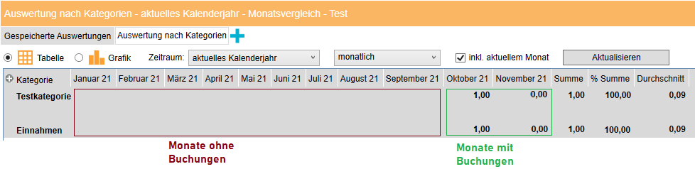

Erwartete Darstellung wäre dann:
(Screenshot bearbeitet)
D.h.
leeres Feld = keine Buchungen
Feld mit Summe = Buchungen vorhanden

Wir werden dies mit dem nächsten Update 8.2.4 korrigieren.
