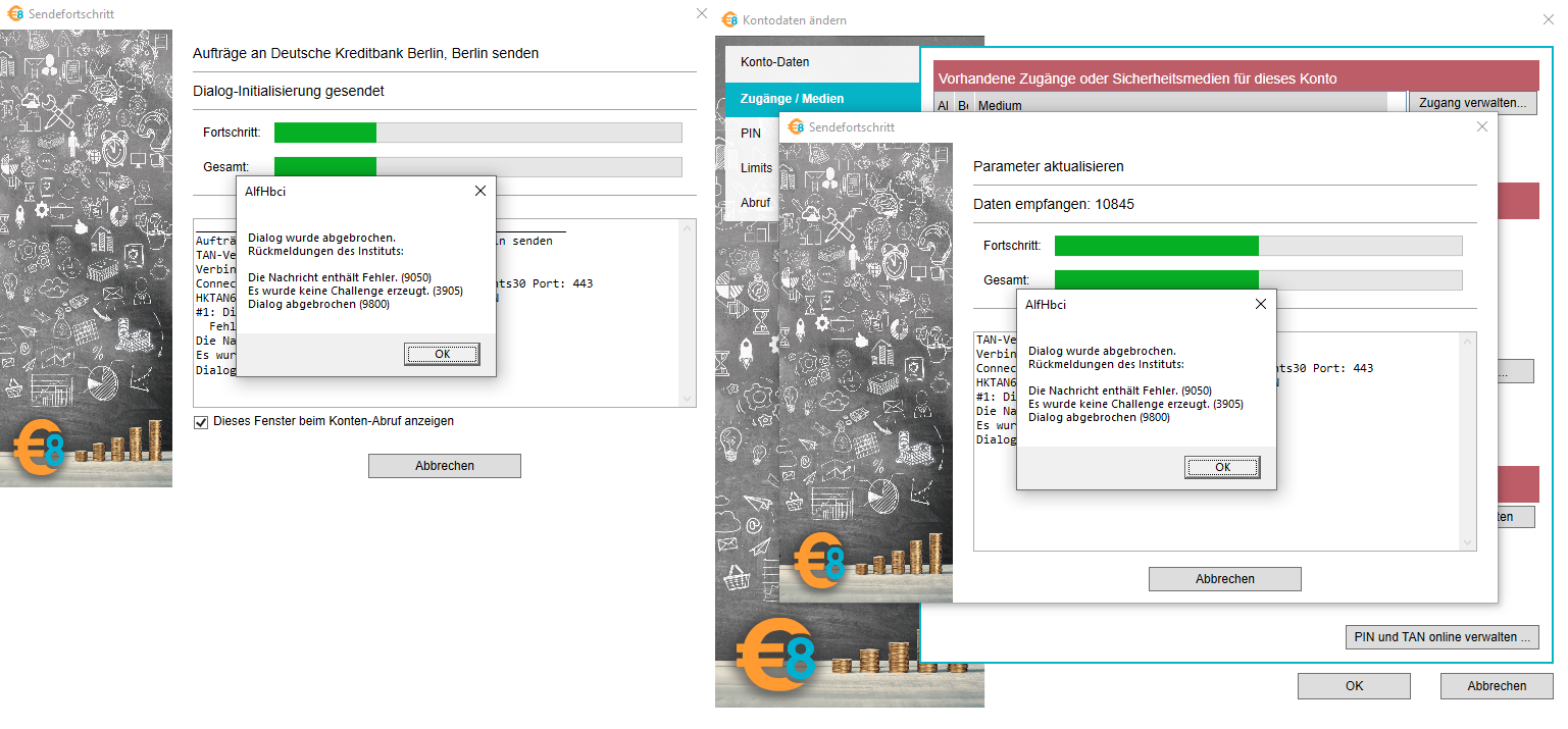

Der DKB-Kontoabruf schmeißt nichtssagende Fehlermeldungen, s.u.. Versuche ich danach eine Syanchronisierung, geht das Spiel weiter - da stimmt irgendwas nicht.
Die Meldung wird auch hier schon bei Version 7 beschrieben: viewtopic.php?t=9177
... und sollte eigentlich in Version 8 mit besseren Meldungen ersetzt werden.
Alf-Banco Profi-Version 8.2.5
