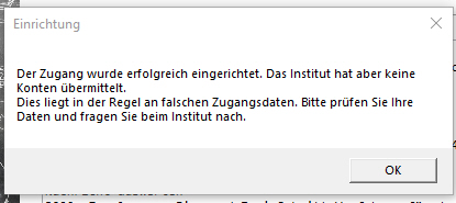

Ich mache hier mal weiter, mittlerweile kann man den Zugang um HBCI-FinTS-PIN/TAN online selbst beantragen, was ich auch gemacht habe.
Wenn ich jetzt versuche das Konto anzulegen, funktioniert es soweit, ich muss mit photoTAN-App eine TAN generieren was auch funktioniert,
aber danach erscheint
Was muss ich jetzt machen, ich verstehe die Meldung nicht so richtig, denn mit den Zugangsdaten komme ich bei der Commerzbank ins Onlinebanking.
Re: Commerzbank, Konto anlegen.
Verfasst: Sa 28. Okt 2023, 08:11
von hans jürgen Moser
Heute nochmal mit den selben Daten versucht und dann ging es, hat sich somit erledigt.
