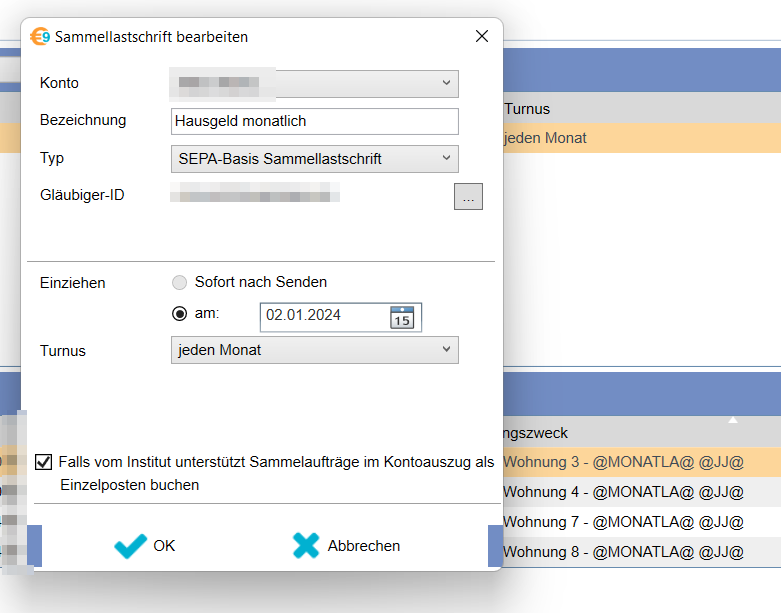

noch ein Frage zu diesem Thema, wie wäre die "Übersetzung" der Platzhalter in folgender Konstellation?
Würde die SEPA XML mit Dezember 2023 oder mit Januar 2024 erstellt werden WENN wir davon ausgehen das ich den Auftrag heute (13.12.23) zur Bank übertrage? Ein manueller Export zeigt Dezember 2023.

es wird immer das Datum verwendet, wann der Auftrag gesendet wird - also hier das heutige Datum.
Bisher gab es keine Nachfrage, hier (ggf. optional) das Einzugsdatum / Ausführungsdatum zu verwenden.

ok vielen Dank. Dann werde ich das so berücksichtigen
